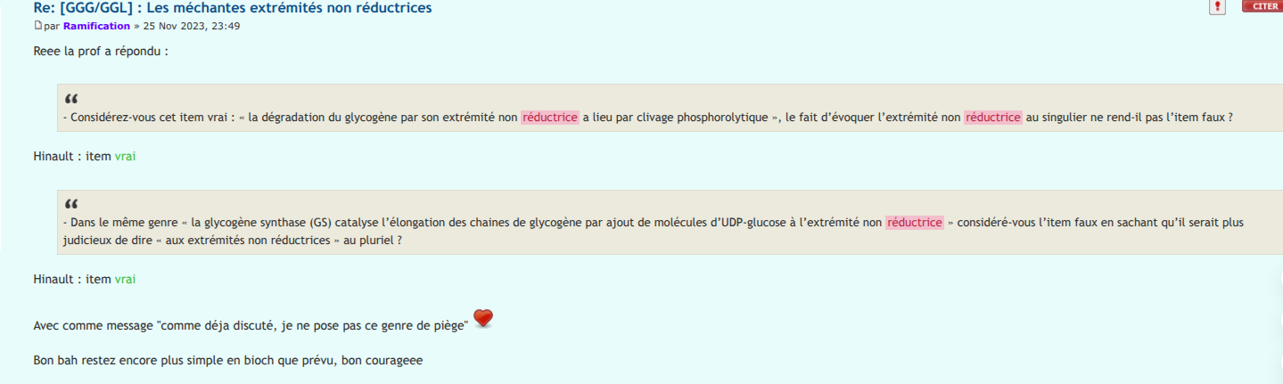

Coucou j’ai une petits question car dans le qcm5
Dans le qcm 5 on dit glycogene synthase catalyse l’élongation des chaîne de glycogene par ajout de molécules d’udp glucose à l’extrémité non réductrices
Pour moi c’est juste et même en regardant le cours j’ai pas compris pk
Mercii d’avance de :)

Re: Métabolisme glucidique qcm 5 GGL anathème
Messagepar Lauredose » 27 Oct 2025, 15:00
coucouuuu :D
Alors c'est une question qui a fait débat pendant des années, parce qu'avant, les tuteurs pensaient qu'il y avaient un piège au niveau du " à l'extrémité non reductrice " étant donné qu'il y a PLUSIEURS éxtrémités non reductrices et qu'il serait + evident de dire " aux éxtremités non reductrices ". MAIS attention, la prof a repondu il y a 2 ans en disant bien qu'elle n'avait pas voulu pieger sur cet item et qu'il était bien **juste** +++
Donc oui il n'ya rien de faux dans cet item +++
Je te mets la réponse du tut d'il y a deux ans juste en bas !
BOOON COURAAAGEEE :handshake: <3
