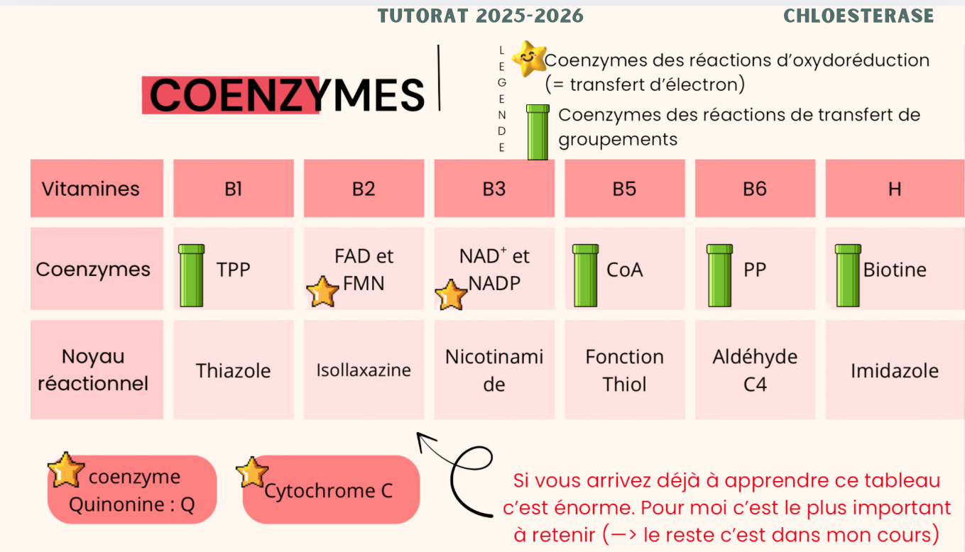

Messagepar acéytlcoline » 17 Oct 2025, 09:40
Salut, excuse moi de te déranger mais y a quelques choses qui m'échappent dans le tableau des coenzymes de la fiche récap... il y est insrcit que les coenzymes NAD/NADP et FAD/FMN sont des coenzymes de réactions de transfert de groupements pourtant dans le cours elles sont indiquées comme étant des enzymes de réactions d'oxydo-réduction (ce qui me parait plus logique aussi) et inversement pour les autres... mais du coup que doit-on retenir ?
Merci d'avance pour ta réponse ! (le récap est vraiment cool d'ailleurs <3)

Messagepar Chloesterase » 21 Oct 2025, 16:09
Hello, tu fais bien de remonter ça. Je me suis trompée dans la légende… Tu as 100% raison !!
NAD⁺ / NADP⁺ / FAD / FMN sont des coenzymes d’oxydo-réduction => Ils interviennent en acceptant ou en donnant des électrons (et des protons).
À l’inverse, les coenzymes de transfert de groupements sont :
CoA-SH : transfert de groupement acyle
TPP (Thiamine pyrophosphate) : transfert de groupement aldéhyde
Biotine : transfert de groupement carboxyle
PLP (phosphate de pyridoxal) : transfert de groupement aminé
Désolé pour ça, je poste la version corrigée maintenant !! Ca donne ça du coup :
Des bisouuus <3
