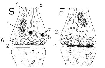

Alors, tu as donc deux types de synapses chimiques, celles de type S, et celles de type F.
(elles exocytent toutes les deux des vésicules contenant des neuromédiateurs)
Les synapses de type S ont une fente large et vont exocyter des vésicules sphériques de tailles différentes:
-Les petites ont un contenu clair ou dense (c'est selon le neurotransmetteur !) et contiennent le plus souvent de l'acétylcholine.
-Les grandes ont quant à elles un coeur dense séparé de la membrane par un halo clair et contiennent surtout des neuropeptides de manière latérale. (càd que contrairement aux petites vésicules, celles-ci ne vont pas se retrouver directement dans la "zone synaptique")
Les synapses de type F ont une fente beaucoup plus aplatie donc des vésicules plus aplaties aussi qui contiennent très souvent du GABA: ce sont des synapses inhibitrices.
J'espère que c'est plus clair (et que je ne t'ai pas dit des bêtises :bashful: )
(voilà le schéma que le prof utilise, je le trouve bien :desire: )
