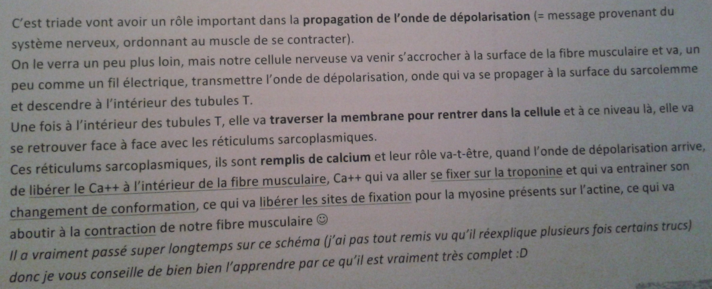

Messagepar Katojin » 08 Sep 2013, 11:24
Je pense pas que le QCM soit vraiment contestable, grâce à cette phrase "Une fois à l'intérieur des tubules T, elle va traverser la membrane pour rentrer dans la cellule et à ce niveau là, elle va se retrouver face à face avec les réticulums sarcoplasmiques"
