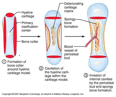

Salut, j'ai une petite question j'ai compris le phénomène de l'ossification endochondrale et endoconjonctive mais j'aimerais juste une petite précision sur la localisation des cellules souches mésenchymateuses, j'ai essayé de les représenter a partir d'un schéma trouvé sur internet.
Les cerles pleins rouges et les lignes rouges correspondent au CSM (oui c'est pas très très précis certes !)
Le professeur n'explique pas dans son cours comment apparait le cartillage de conjugaison, il explique seulement que c'est là qu'il y a les futurs progéniteurs et précurseurs des ostéoblastes/cytes et que c'est à partir de là que l'os va se developper mais c'est tout :)
Merci :)

Messagepar Happiness » 13 Oct 2013, 17:19
J'aimerais juste savoir où sont localisées les CSM dès le début de la formation du cartilage (qui va se transformer en os)
donc au niveau de la face interne du périoste et du périchondre d'accord mais il y en a forcement au niveau du cartilage de conjugaison aussi pour qu'il y ait une croissance axial de type sérié ?
(c'est ce que j'ai essayé de représenter sur le schéma)
Merci :)

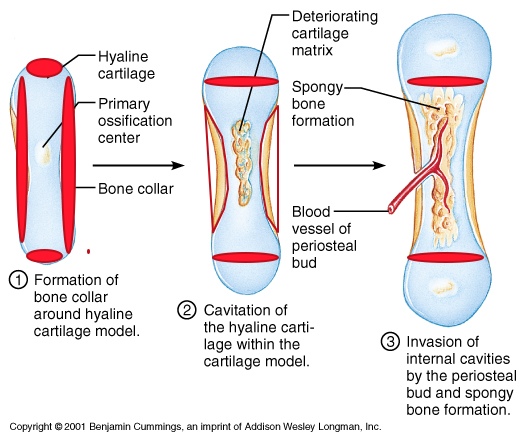

Messagepar Happiness » 14 Oct 2013, 13:20
Up ! J'essaye de reformuler ma question : :glasses-nerdy:
On sait que le cartilage se forme à partir des CSM qui se différencient vers l'interieur en chondroblaste et vers l'extérieur en fibroblaste pour former le périchondre. (représenté sur la première illustration que j'ai ajouté)
Je voudrais juste savoir où sont localisées ces CSM.
J'ai compris qu'il y en avait au niveau latérale (cercle rouge pleins allongé sur les côtés du périchondre) mais il y en a forcement au niveau supérieur et inférieur pour permettre la croissance du cartillage en longueur ? (petit cercle rouge en haut et en bas du schéma 1)
Puis lorsque le cartillage s'est developpé il y a eu apparition d'un cartillage de conjugaison au sein duquel on retouve des CSM si je ne me trompe pas, donc ces dernières sont elles bien placées ? (sur le second schéma)
Merci, je sais pas si c'est vraiment primordial mais moi ça me gêne :)

Messagepar Barrux » 15 Oct 2013, 09:57
salut a toi alors d'après la Ronéo de l'année dernière et ce que j'ai compris les cellule souche present dans le cartilage de conjugaison sont des progeniteurs cartilagineux et non plus des cellule souche mesenchymateuse :)
