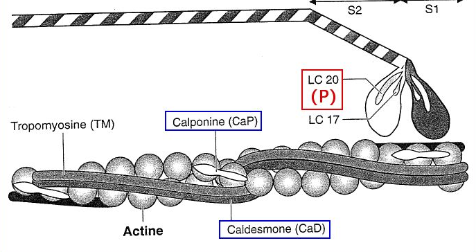

Bonjour/bonsoir chers tuteurs !
Dans la ronéo no=7 à propos du muscle lisse on trouve les phrases suivantes : "au contraire du muscle strié, il n'y a pas de troponine" et une ligne en dessous "d'autres molécules sont présentes [...] la caldesmone (fixée entre troponine, actine F et la myosine".
Il y a donc une contradiction, dans la première phrase on indique l'absence de troponine, dans la seconde sa présence à proximité de la caldesmone.
Laquelle des deux versions est donc bien vraie (le schéma - et le texte dans sa globalité - semblent confirmer son absence mais je préfère demander).
Merci d'avance ! :D

Messagepar lullaby » 23 Oct 2013, 23:30
bonjour alors pour te répondre la troponine est bien abst du muscle lisse
edit: j'ai retiré ma question stupide

Messagepar BOB » 24 Oct 2013, 16:15
Salut !!!
C'est bien une erreur comme l'a dit lullaby :)
Par contre je profite de ce post pour rajouter une question, sur cette même page j'ai l'impression que la définition de la calponinne et la cladesmone est la même ...
L'année dernière j'avais appris que la cladesmone était associée a la thropomiosine et c'est tout !
Alors que la il dit quelle empêche l'activité ATPasique mais plus bas il dit que c'est la cladesmone...
Bref je sais pas si c'est moi mais je comprend pas tout
Merci :)

Messagepar lullaby » 24 Oct 2013, 17:05
la calponine empeche l'expression ATP asique
je ne pense pas que la caldesmone le fasse
attendons un tut

Messagepar Happiness » 27 Oct 2013, 17:44
Pour moi :
-la calponine : est fixé a l'actine F (polymérisé) mais pas à la tropomyosine et va modifier de conformation en chapelet de l'actine
De plus,en regardant le schéma on voit que la calponine va interagir avec la tête S1. Cet interaction va inhiber (oui comme un ligand represseur en bioch :lol: ) l'activité ATPasique qui permettait d'hydrolyser un ATP en ADP+PI.
Donc double contrainte : la modification de la corformation de l'actine (empêchant un déplacement du la tête de myosine) + inhibition de l'activité ATPasique
-la caldesmone : est fixé à la tropomyosine (cf schéma) et interagis avec l'actine F
Elle module l'affinité de la myosine pour l'actine F empêcher ainsi le pivotement de la tête S1 de la myosine.
Sur le site il est dit :
la caldesmone est présentée comme un effecteur allostérique agissant comme un interrupteur (on/off) sur le couple actine-tropomyosine
Voilouu !
