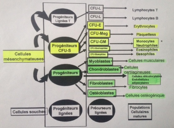

Bonsoir !
D'abord merci pour ce tutorat :)
Je viens pas vraiment pour contester mais pour avoir une explication car je m'embrouille un peu avec ces histoires de progéniteur :confused:
" Le progéniture lignée des adipocytes est commun à celui des ostéoclastes" compté F
Pourquoi la CSM est bien le progéniteur des deux lignés non ?
Merci d'avance bonne soirée :)

Messagepar louisher » 29 Oct 2013, 23:50
Item C parle des ostéoClastes
Ostéoclastes dérivent de CFU-GM (comme les monocytes)

Messagepar Presci » 29 Oct 2013, 23:53
Oui, mais la CFU-GM dérive de la CSM non ?
Edit : désolé je parlais bien des ostéoClastes :)

Messagepar louisher » 30 Oct 2013, 10:16
non,
CFU-GM dérive de CFU-S
et Adipoblastes dérivent du progéniteur multipotent

Messagepar Presci » 30 Oct 2013, 10:25
Je suis désolé mais dans le tableau du prof on voit bien que TOUT dérive de la cellule souche mésenchymateuse qui est un progéniteur, je m'en fou d'avoir un point en plus ou pas, je veux juste être sûre pour savoir quoi répondre le jour du concours :)

Messagepar louisher » 30 Oct 2013, 10:35
Dans le QCM il parle du même "PROGENITEURS"
T'as PROGENITEURS CFU-S en jaune
ET
PROGENITEURS (MULTIPOTENT) en vert
Tu vois bien que les adipocytes et les ostéoclastes ne dérivent pas de la meme bulle :p
Après toi tu vas trop loin, après on peut dire que tout dérive du spermatozoïde ! Mais bon, aucun interet

Messagepar louisher » 30 Oct 2013, 10:36
CSM = cellule souche
C'est pas pareil que progéniteur

Messagepar Barrux » 30 Oct 2013, 10:46
bonjour
Perci a raison :D

Messagepar Presci » 30 Oct 2013, 11:18
Donc l'item " Le progéniteur des adipocytes est commun à celui des ostéoclastes" est vrai ?

Messagepar Barrux » 30 Oct 2013, 11:29
non il est faux

Messagepar louisher » 30 Oct 2013, 11:32
Bon je comprends plus rien :p
Une explication serai la bienvenue :) et un errata du QCM aussi alors

Messagepar Barrux » 30 Oct 2013, 11:51
dans l'item on parle des progeniteur pas de plus différencié ou moin différentié ok
donc les adipocytes dérivent du progeniteur donnant les fibrocytes ….
alors que les ostéoclaste dérivent de la CFU-S dansant les monocytes et la plus part des cellules sanguines
donc ce n'est pas le même --> l'item est F; il n'y a pas d'errata
j'espere ne pas m'être embrouillé :D

Messagepar louisher » 30 Oct 2013, 16:26
Bah donc j'avais raison depuis le début ^^
Merci ! :p
