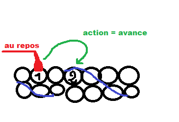

Messagepar Crashtest » 25 Nov 2013, 22:35
Au repos la myosine est très liée à l'actine (on va dire à l'actine n°1)
Après le Ca++ arrive pour libérer le prochain site de fixation où la tête de myosine ira se placer (sur l'actine n°2)
Actine - myosine.png (5.92 Kio) Vu 586 fois
• Ca++ arrive, déplace la tropomyosine
• ATP se fixe sur la myosine, la tête de myosine se décolle de l'actine n°1
• Hydrolyse de l'ATP : libération d'énergie -> Mouvement de la myosine en avant
• Fixation de la myosine sur l'Actine n°2
C'est good pour tout le monde ? : :) :

Messagepar ♦MC♦ » 25 Nov 2013, 22:43
Merci Crash :) , c'est ce que je pense aussi.
Par contre, tu l'as perçu l'ambiguïté sur l'enchaînement donné par le prof ? T'en penses quoi ? C'est nous qui hallucinons ou bien :mrgreen: ? Je pense qu'au pire on peut le comprendre comme "la myosine est déjà fixée", mais même là ça fait bof bof, après, ça me dérange pas de l'apprendre comme ça perso ^^, et je pense pas que ça tombera !
