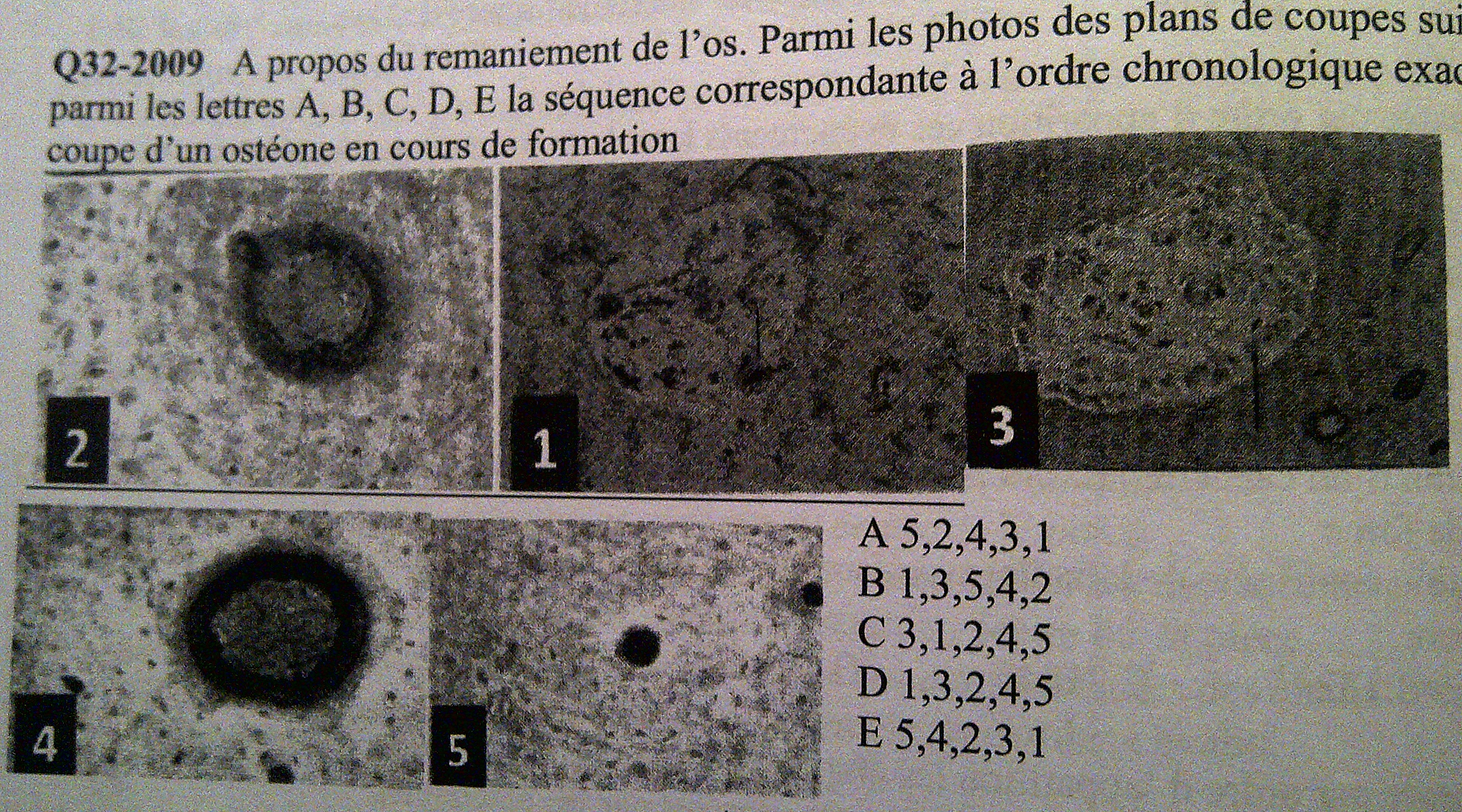

Yo els gars ! Un problème annathémique.. QCM 32 :
Pour la séquence : je trouve 13425 la correction dit 13245
Pour moi
- l'ostéon 4 : A une lamelle autour de lui, le centre de son canal est encore proche de la ligne cimentante, le liseré pré-osseux est très présent, ce serait donc un ostéon débutant, donc il est plus jeune que l'ostéon 2
- l'ostéon 2 a plein de lamelles autour de lui, le centre de son canal est plus loin de la ligne cimentante, son liseré pré-osseux a une coloration plus estompée, ce serait donc un ostéon plus avancé..
Donc je ne comprends pas trop la correction.. Comme rien ne correspond parmi les items proposés, j'aurais mis E, mais E est déjà pris..
Où est-ce que je fais erreur ? Je confonds les caractéristiques d'un ostéon débutant avec celles d'un ostéon avancé (quand même j'ai vérifé donc je ne pense pas.. )?
Merci beaucoup.
ET BIG UP !

Coucou, alors j'ai déjà répondu a des questions correspondant a ce QCM, mais je crois que je ne pourrais pas trop éclaircir ton problème entre les phases 2 et 4, parce qu'on n'y voit rien.
Mais bon, la tu n'as pas vraiment le choix, donc tu prend la dernière réponse qui semble la plus logique.
Bonne soirée :)

Bonjour :), désolée, je n'ai pas trouvé de post sur ce QCM, et là ce matin encore en cherchant, je ne trouve rien.. Si tu as le lien du post pas trop loin, tu peux me l'envoyer ? D'autres ont sans doute réfléchis dessus et ce serait cool de voir ce qu'ils en pensent.
Et tu ne vois rien toi ? Je dois avoir des lunettes de ouf alors..
Bwef, merci quand meme :glasses-nerdy:

Ben si tu vois parfaitement les photos en noir et blanc, c'est parfait pour toi et tes lunettes :)
Sinon, voici le lien, mais je ne distingue pas la 4 et la 2, en fait je serais plutôt de ton avis a propos de ces 2 phases.
viewtopic.php?f=485&t=43128&p=267572&hilit=ost%C3%A9on#p267566
Bonne soirée ;)
