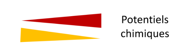

il faut bien comprendre que le potentiel chimique et le gradient de concentration vont tous les deux exprimer des relations de différences de concentrations entre deux endroits. Le gradient de concentration est dirigé de l'endroit où la molécule est la moins concentrée vers l'endroit où elle est la plus concentrée, donc du - vers +, le potentiel chimique va se lire dans le même sens, il est faible à l'endroit où la molécule est la moins concentrée et fort à l'endroit où elle est la plus concentrée, donc du - vers +.
Capture d'écran 2025-09-18 155829.png (19.92 Kio) Vu 147 fois
On le voit clairement ici dans ce schéma tiré du cours, nos triangles représentent le gradient de concentration et le potentiel chimique en même temps, du - concentré vers le + concentré.
J'espère que tu as compris ! n'hésite pas si tu as besoin de plus de précisions !
