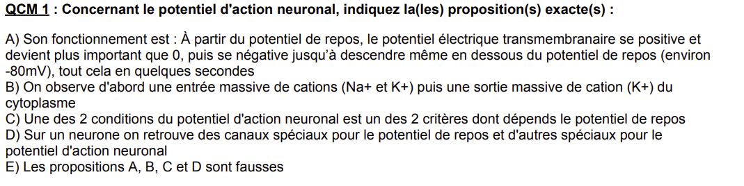

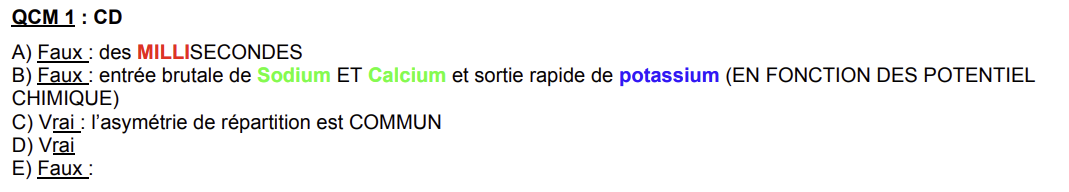

J'ai une question concernant le tout premier qcm de PAN des annatut' 2025-2026 dont je vais mettre les screens du qcm et de sa co ça évitera de retaper l'item et sa co !
L'item B est compté faux, ce qui est normal pour moi puisqu'on a jamais l'ouverture des canaux sodiques et potassiques en même temps et que pendant la dépolarisation c'est l'ouverture des canaux sodiques jusqu'au maximum du PA puis fermeture des canaux sodiques et ouverture des canaux potassiques jusqu'à aller carrément à l'hyperpolarisation puis ils se referment (tout ça eh)
Mais la correction dit qu'on a l'ouverture des canaux sodiques ET CALCIQUES (c'est écrit entrée de calcium) mais je me souviens pas qu'on parle des canaux calciques dans le cours PAN... tu peux m'éclairer ?

Pour moi c'est une errata, on a pas mention des canaux calciques dans le cours. Retiens bien la version comme tu l'as compris tu as raison !
