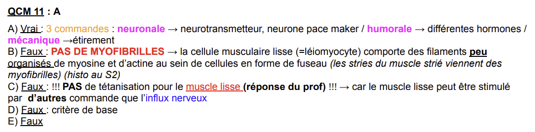

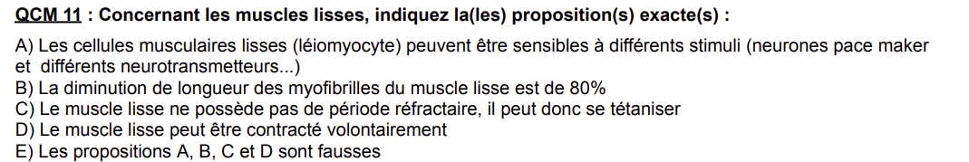

Dans le cours MSL, on dit que les muscles lisses n'ont pas de période réfractaire donc ça veut dire qu'ils peuvent se tétaniser non ? J'étais tombé sur un QCM (jsplus d'où dsl...) dans lequel justement on y confirmait le fait d'un muscle lisse peut se tétaniser mais dans les annatuts de 25-26 QCM11 dans la correction (que je mets en photo plus bas) il est dit que le prof a dit dans sa réponse qu'il n'y a pas de tétanisation pour le muscle lisse...
Et je ne vois pas le rapport entre le fait que le muscle lisse puisse être stimulé par d'autres commandes que l'influx nerveux fait qu'il ne peut pas se tétaniser ? Je veux dire, certes, il peut être stimulé par autre chose que l'influx nerveux mais si le muscle est déjà tétaniser en quoi le fait qu'il puisse être stimulé par d'autres commandes que l'influx nerveux va faire qu'il ne soit plus tétaniser ?

Ta question est intéressante et je pense que ça peut être cool à demander au prof, je lui demanderai des précisions pour les questions aux profs !
