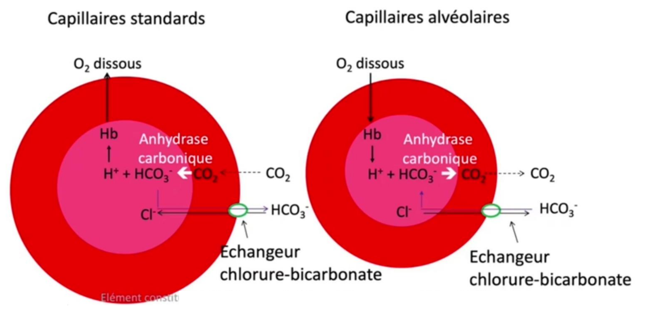

dans le QCM 5, il y a une erreur de calcul dans la correction de l'item C
De plus, je ne comprends pas pourquoi dans le QCM 8, l'item A est faux, puisque le CO2 est bien transporté sous forme dissoute, mais c'est l'O2 qui est fixé ?

Merci pour ta vigilance, j'ai corrigé l'erreur de calcul, je voulais faire un piège mais j'ai fini par changer l'énoncé sans changer la correction @@
Pour le QCM 8, il est très important de comprendre que l'O2 et le CO2 sont tous les 2 majoritairement transporté sous forme fixé :
:arrow: La grande majorité du CO₂ est transportée sous forme de bicarbonate (HCO₃⁻), après transformation du CO₂ par l’anhydrase carbonique à l’intérieur des globules rouges. On dit donc qu’il est fixé chimiquement, et non simplement dissous.
:arrow: Pour l’O₂ c'est la même chose, la forme majoritaire est bien fixée à l’hémoglobine.
Je te remets le schéma du cours pour que tu visualises bien :
Capture d'écran 2025-10-10 215511.png (392.46 Kio) Vu 92 fois
J'espère que c'est plus clair pour toi, n'hésite pas si tu veux plus de précisions,
Bon courage pour l'eb demain ! :coeur:
