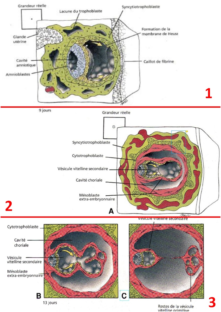

Bonjour à tous !
J'ai une petite question par rapport à la différenciation de la Vésicule vitelline primaire en vésicule vitelline secondaire ? Je voulais savoir quand est ce que la différence se faisait! Voila merci :)

Salut, salut :)
Alors les deux font parties des remaniements au cours de la 2ème semaine ;)
A) l'hypoblaste va proliférer pour fournir une couche de cellules (membrane de Heuser) qui vont tapisser le blastocoele. Le blastocoele se transforme alors en vésicule vitelline primitive.
Entre temps on a la formation de notre MEE et de la cavité choriale ;)
B)Une nouvelle poussée de l'hypoblaste vient limiter une cavité vitelline plus petite : la vésicule vitelline secondaire. Les reliquats de la vésicule vitelline primitive formeront dans la cavité choriale des vestiges (kystes exocoelomiques).
Voili, voilou si tu as besoin de plus d'explications n'hésite pas ;)
Bonne journée :)
