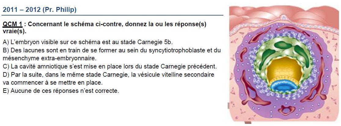

Pour moi on est au stade carnégie 5(a), on a bien les lacunes dans le MEE et OUI la cavité amniotique s'est mise en place au stade carnégie précédent SC4. Et la VVS se mettra en place dans le même stade 5. C'est pas ça ?

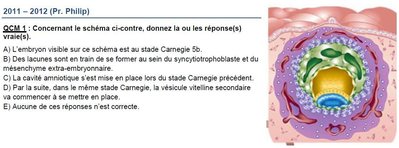

QCM 1
On est au stade 5c ( si on reprend les stades de cette année là ) mais pour votre année cet embryon est bien au stade 5 car on a le MEE qui devient lacunaire donc tu ne peux plus le considérer comme du stade 4.
