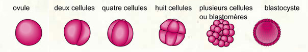

Oui je suis (hyper)actif :lol: ! On parle pas de carnégie là on est bien d'accord ?
On parle bien de stade 3 de segmentation -> 1ème stade 2 blastomères / 2ème stade 4 blastomères / 3ème stade 8 blastomères

Messagepar *Pichou* » 01 Oct 2013, 22:21
Ah je ne l'avais pas compris comme ça
J'ai compris stade 3 équivalent à carnegie 3
Et dans carnegie 3, où en était la segmentation?
Parce que la segmentation débute certes carnegie 1 mais les cellules continuent de se diviser même au 3, et j'ai répondu AB
Mais j'avoue que ton raisonnement est plus logique :P :P

Re: QCM 30
Messagepar nicow » 01 Oct 2013, 22:22
dans la ronéo (page 8 9 10) le prof nous a bien sorti 4 stades "de segmentation" :dazed: :
:arrow: 1) pré compaction (blastula)
:arrow: 2)Compaction (morula)
:arrow: 3) blastocyste
:arrow: 4) éclosion (préimplantatoire)
EDIT: ce n'est meme pas les stades carnégie *-*

Messagepar Happiness » 01 Oct 2013, 22:41
nicow a écrit:dans la ronéo (page 8 9 10) le prof nous a bien sorti 4 stades "de segmentation" :dazed: :
Ah d'accord c'est dans la ronéo de cette année que le prof à différencier ces 4 stades.
Donc quand il parle de segmentation il généralise à l'ensemble du processus de division des blastomères...
D'accord merci ! ;)
