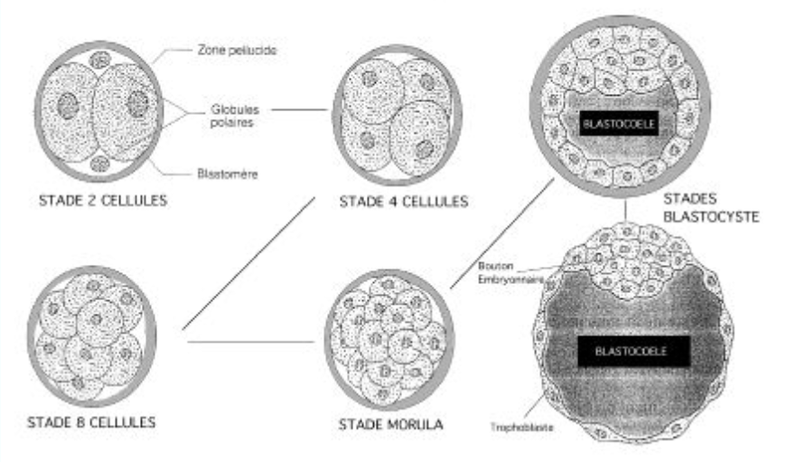

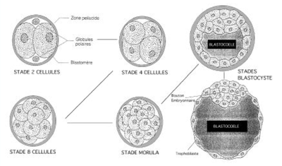

Messagepar Ounce » 13 Sep 2013, 23:41
Tu vois la disctinction entre le trophoblaste périphérique et la masse interne au centre (au début) puis refoulé par l'apparition de la cavité qu'on appelle blastocoele

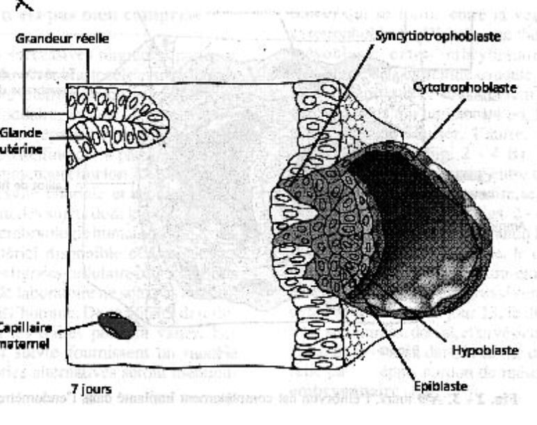

Tu vois le devenir de chacun au stade 4 lorsque l'embryon qui a debarqué dans la cavité utérine commence a s'implanter
Trophoblaste -> Cytotropho/Syncicio
Masse interne -> Epi/Hypo
