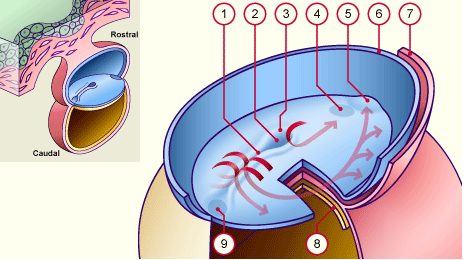

Bonjour :)
Voilà, je m'embrouille un peu avec toutes ces histoires de 3 dimensions à partir de la 3eme semaine, du coup je voudrais comprendre :
La ligne primitive, elle se "creuse" de quel côté ? Du côté de la cavité amniotique ? (donc on a une "bosse) du côté VV) ou c'est l'inverse ?
Et du coup le Noeud de Hensen c'est pareil ?
Et aussi, pour ce qui est des côtés "facial/dorsal" ça se situe comment ? On a le dos puis la ligne primitive puis le Noeud de Hensen puis la tête en gros ? :confused:
Merci d'avance :)

Elle se creuse du coté caudal avec le noeud de hensen du coté cranial
Donc tu vois elle permet de determiner l'axe droite gauche, et avant arriere, vu qu'elle se situe a l'arriere (raie du cul), ben tu peux distinguer l'avant de l'arrière !
Compris avec le schéma?

Messagepar Raphou » 30 Sep 2013, 15:11
Merci pour ta réponse (rapide en plus) :)
Donc la ligne et le noeud se creusent dans la cavité amniotique et on a donc une "bosse" dans la VV (à ce stade) si j'ai bien compris ?

Messagepar ASAT » 30 Sep 2013, 15:37
J'avais retenue que la ligne primitive occupe les deux tiers de l'épiblaste :
- en partie caudale
- et sur le versant épiblastique du DED (disque embryonnaire didermique)
Je ne pense pas qu'on peut dire " on a donc une "bosse" dans la VV (à ce stade) " !
Le prof dit juste qu'elle se développe sur la partie caudale de l'epiblaste, il ne parle aps de cavité amniotique ni de VVS car ce ne serait pas très précis :mrgreen:

Messagepar GathGath » 30 Sep 2013, 22:44
Salut c'est l"épiblaste qui se creuse et non la cavité amniotique après on ne voit pas de "bosse" du coté de la VVS ni de l'hypoblaste. Ensuite la ligne primitive définis un axe cranio-caudal et droite gauche ainsi que en haut en bas vu que l'épiblaste donnera l'ectoderme qui avant la futur plicature de l'embryon représente le "dos" de l'embryon.
C'est bon ?
Bonne soirée
