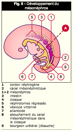

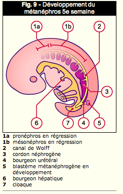

je n'ai pas compris là, c'est l'apparition du canal de Wolff pour le mésonéphros.
Bon deja pour que tu comprennes où tout se situe :
:arrow: Il faut juste que tu retiennes, que le mésonéphros donne le canal de wollf, qui va persister il sera à l’origine des
voies génitales chez l’homme, car chez la femme il régresse (et un rein provisoire) je comprend pas trop le pb?
Tu le vois sur le schéma numéro 2, en position 9 :)
Et pour le métanéphros, c'est le rein qui donne par la suite(se différencie) le blastème métanéphrogène, le néphron puis l'appareil urinaire?
:oops:
:arrow: le blastème métanéphrohène, c'est une masse de tissu mésenchymateux diffuse et mal délimitée qui donnera naissance aux vésicules métanéphrotiques qui sont à l'origine de la formation des néphrons (unités fonctionnelles du rein) et donc de l'appareil urinaire donc oui c'est bien ça :D
Capture d’écran 2013-09-30 à 17.43.02.png (41.18 Kio) Vu 305 fois
C'est le numéro 5 sur le schéma !
J'espere que c'est bon cette fois :)
