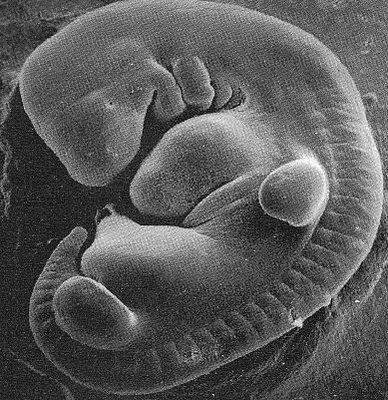

Salut :D
Dans le résumé des stades, le prof met cette photo au stade 13 :glasses-nerdy:
L'ébauche des membres inférieurs n'étant toujours pas présente, comment faire pour définir si c'est le stade 12 ou le stade 13 ?? Je pensais que l'absence de membres inférieurs signifiait qu'on était toujours au stade 12. Mais apparemment c'est pas ça :disapointed:
Merci d'avance <3
Quiche
VP Communication
Messages: 1621
Re: Stade carnégie 13
Messagepar Gray » 12 Oct 2013, 15:33
Je suis d'accord avec toi, pour moi aussi c'est une photo du Carnégie 12, confirmé par Hope l'année dernière
:arrow: viewtopic.php?f=337&t=28367

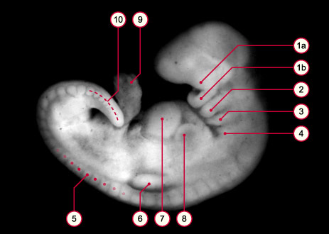

Du coup un Carnégie 13 ça serait plutôt ça :
Messagepar Doc-Thor » 12 Oct 2013, 18:59
Alors en fait le prof a repris l'image d'un site pour ce stade carnegie 13 ;)
Et rappelez vous que le stade carnegie 12 est caractérisé par 3 arcs branchiaux, or ici on compte 4 :)
Donc je pense que c'est véritablement cet argument qui permet de dire qu'on a passé le stade 12 ;) et de plus on a environ une 30aine de somites on vraiment à J30 ;)
Après je vous l'accorde c'est pas la meilleure image pour représenter le 13 ;) on lui dira
Bonne soirée :)
