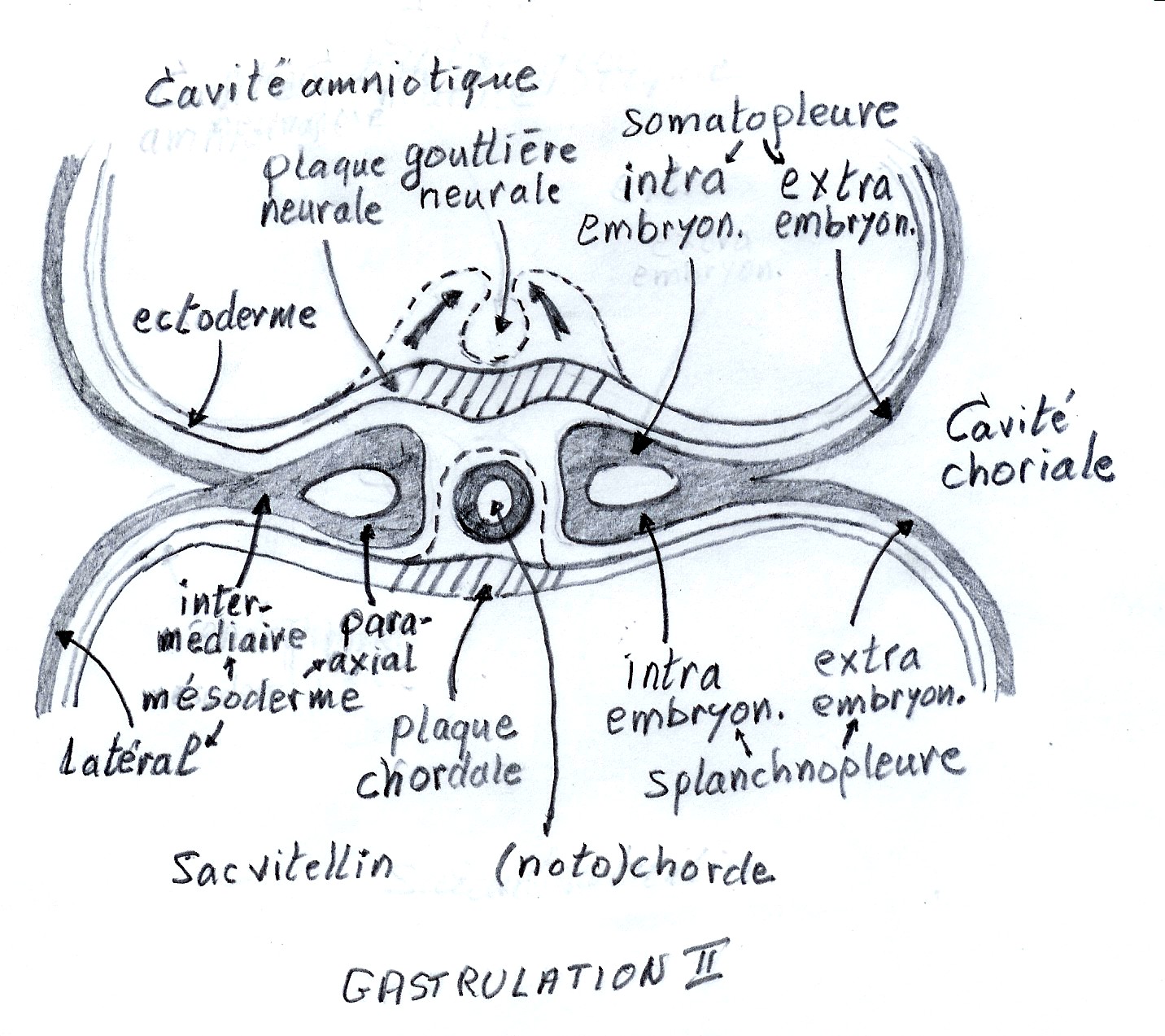

le reste de l'ectoderme va venir progressivement recouvrir toute la surface externe du mésenchyme extra-embryonnaire" cette phrase n'est pas logique donc modifier la pour " le reste du mésoderme va venir progressivement recouvrir toute la surface interne du mésenchyme extra-embryonnaire sauf au niveau de la somatopleure EE" le sauf EE embryonnaire en effet le MIE ne recouvre pas la cavité amniotique ( plus de détail poser la question ).
Bah voila comme dis je pose la question :lol:
Donc en fait le MIE s'arrête à la jonction avec la somatopleure EE comme sur ce schéma ?
Et c'est pareil pour la spanchnopleure EE ? Merci d'avance :)

En fait le prof ne donnant pas plus de détail et voulant avoir le détail j'ai emprunté un très bon livre d'embryologie à la fac et en cherchant et en recoupant d'autres source je suis tomber sur le fait que la splanchnopleure intra va entourer toute la vésicule vitelline car elle donnera tout le revêtement viscéral ( péritoine ) mais pour la somatopleure il est écrit que cela correspond à la partie adjacente de l'ectoderme donc il y a une continuité qui se forme entre l'EE et l'IE mais pour savoir comment se fait cette continuité on a envoyer un email au prof on attend sa réponse.
C'est bon ?
Bonne journée
