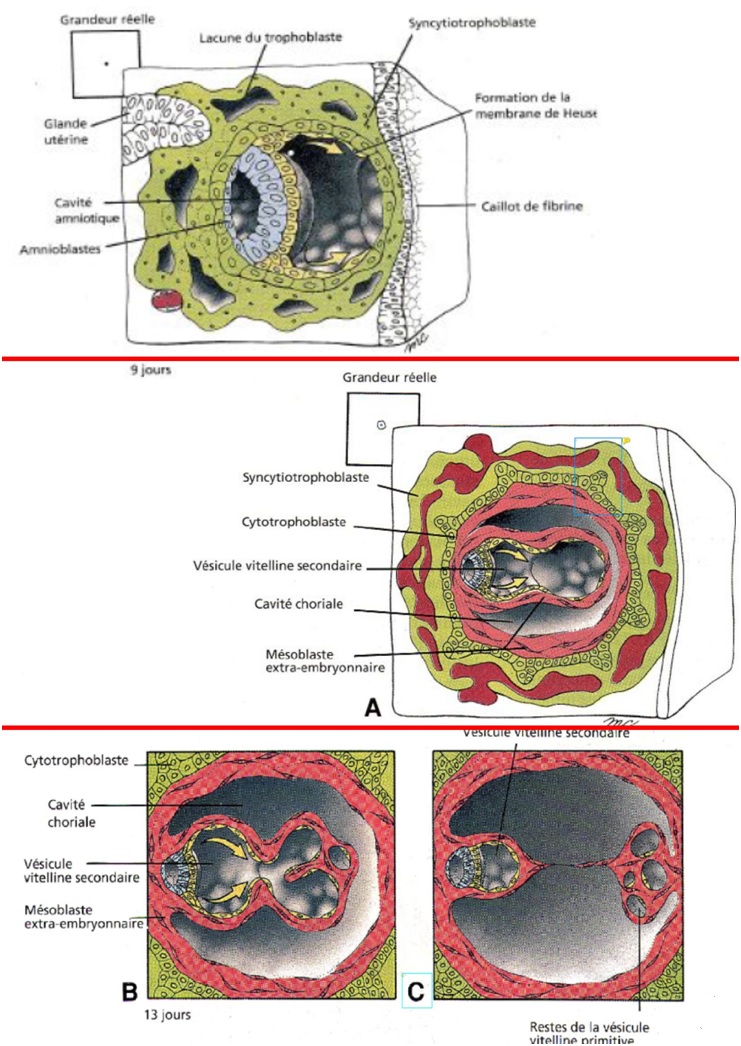

Question N°1 : Concernant la Cavité Vitelline Secondaire est-elle composée de la 2ème pousée de l’hypoblaste et de la Membrane de Heuser ou la Membrane de Heuser disparaît avec la Vésicule Vitelline Primaire (kyste) ?
La membrane de Heuser est formée lors de la 1ère poussée Hypoblastique et est constituée par des cellules aplaties.
De l'hypoblaste va partir des cellules qui migrent sur la face interne du cytotrophoblaste : formation de la membrane de Heuser. Progressivement cette membrane va migrer vers le bas jusqu'à se rejoindre de chaque côté pour former une cavité : la Vésicule Vitelline Primitive.
Alors que la Membrane se développe on assiste à la formation d'un tissu réticulé qui va venir s'immiscer entre la face externe de la membrane de Heuser et la face interne du cytotrophoblaste : c'est le Réticulum Extra-Embryonnaire (tissu lâche à "mailles larges"qui servira de support à la formation du MEE).
Puis à partir des cellules de l'épiblaste va se former le Mésenchyme Extra-Embryonnaire entre la membrane de Heuser et le cytotrophoblaste (va venir coloniser le REE) et entre les amnioblastes et le cytotrophoblaste.
Progressivement on va avoir des lacunes qui apparaissent d'abord dans le REE puis dans le MEE qui vont confluer progressivement (pour former le futur coelome externe).
Ce coelome externe va venir comprimer la Vésicule Vitelline en son milieu. Au même moment va avoir lieu la Seconde poussée Hypoblastique, une deuxième couche de cellules hypoblastiques va venir tapisser en dedans la membrane de Heuser et former la future Vésicule Vitelline Secondaire à 2 couches. La Vésicule Vitelline va être comprimée en son milieu et une partie de la Vésicule Vitelline Primaire va se rompre et former la zone kystique vacuolaire (et n'a pas eu le temps d'avoir la 2ème couche de cellules et est uniquement tapissée par la Membrane de Heuser).

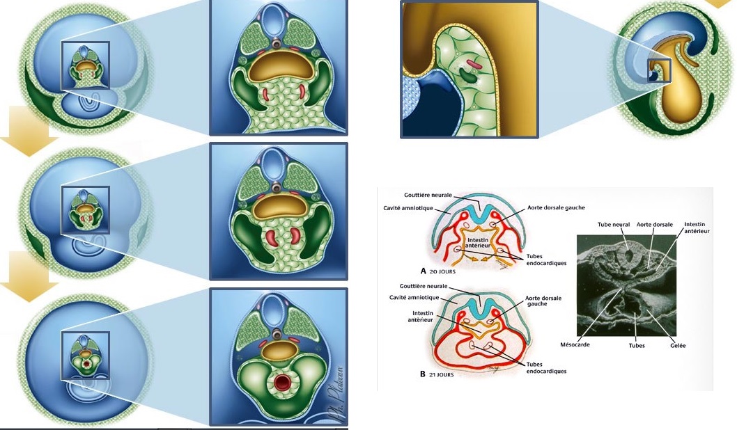

Question N°3 : Où se forme réellement initialement la zone cardiogène ?
Avant toute chose, on ne pourra vous poser de véritables question que sur ce qui se passe les 4 premières semaines.
L'ébauche primordiale du futur coeur occupe initialement la portion antérieure en forme de demi cercle du Mésenchyme Intra-Embryonnaire sous le développement de la plaque neurale. (forme de fer à cheval)
Puis lors de la fermeture de l'embryon ces 2 parties plongent en bas et vont se rapprocher (la zone cardiogène se positonne alors en extra-embryonnaire).
A l'origine on va avoir 2 sous unités du tube endocardiques (dont la paroi est constituée d'angioblastes en dedans et de myoblastes en dehors) qui progressivement font fusionner pour former un tube primitif unique entouré par la splanchnopleure IE circonscrit par le coelome interne.
Il faut également savoir les 4 futures sous-unités du futur coeur : le sinus veineux, l'atrium primitif, le ventricule et le Bulbe cardiaque. (ainsi que leur origine)

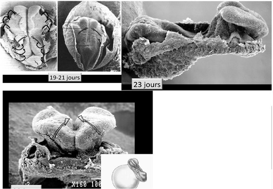

Question N°5 : Pouvez-vous s’il vous plaît nous donner tous les caractères permettant de reconnaître le niveau de maturation de ces embryons ?
Concernant la photo à 19-21 jours nous pouvons observer l'élévation et le début de la formation de la plaque neurale.
Puis concernant la photo à 23 jours on peut observer la gouttière neurale en formation et les poussées latérales qui vont venir enfouir le neuroectoderme.
