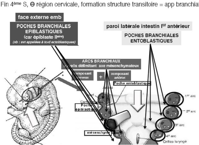

Je n'ai pas les annathèmes sous les yeux ^^ mais je te montre une image du cours du prof ;)
Et effectivement les poches entoblastiques des arcs branchiaux se forment à partir de l'intestin primitif antérieur.
Donc vraiment sur la face interne, dans la cavité du tube digestif on a les poches entoblastiques.
Bonne soirée :)

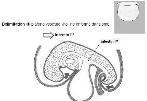

Attention c'est la délimitation de l'embryon (la plicature de l'embryon) va isoler le plafond de la vésicule vitelline qui va constituer un tube que l'on va appeler intestin primitif .
Et ensuite on va définir les trois portions (antérieur, moyen et postérieur) ;)
