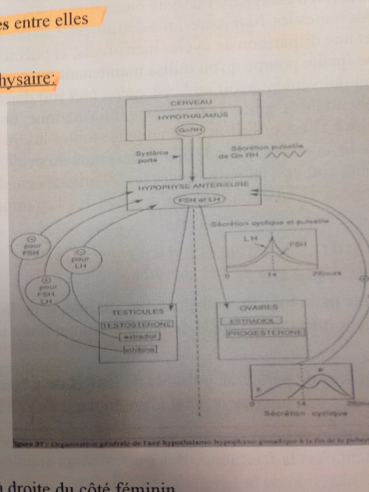

Messagepar Professeur Rogue » 02 Déc 2013, 18:23
Salutations !
J'ai un léger soucis avec cette diapo par rapport au coté "testicule", je ne comprend pas pourquoi l'oestradiol va réguler positivement la FSH et la LH ? Parce que dans la ronéo sur l'AGM, il y a écrit très précisément "c'est surtout sous l'effet de l'oestradiol produit dans l'hypophyse à partir de la testostérone que la LH va être régulé négativement". Si quelqu'un pouvait m'offrir une explication ce serait gonadiquement bon !
Mille grâces !

Messagepar Passy » 03 Déc 2013, 17:28
Salut ! :)
C'est une erreur, l'oestradiol exerce bien chez l'homme un rétrocontrôle négatif sur la LH :)

Messagepar Professeur Rogue » 04 Déc 2013, 09:50
Parfait merci beaucoup mais c'est inquiètent parce que c'est la diapo du prof il est au courant que c'est une mascarade ?

Messagepar Passy » 04 Déc 2013, 22:15
Professeur Rogue a écrit:Parfait merci beaucoup mais c'est inquiètent parce que c'est la diapo du prof il est au courant que c'est une mascarade ?
Il prend ses diapos pour illustrer certains trucs mais parfois certaines parties sont + complètes, hors programme voire fausses comme c'est le cas ici, le + important pour le concours c'est le explications qu'il donne tkt pas :)
