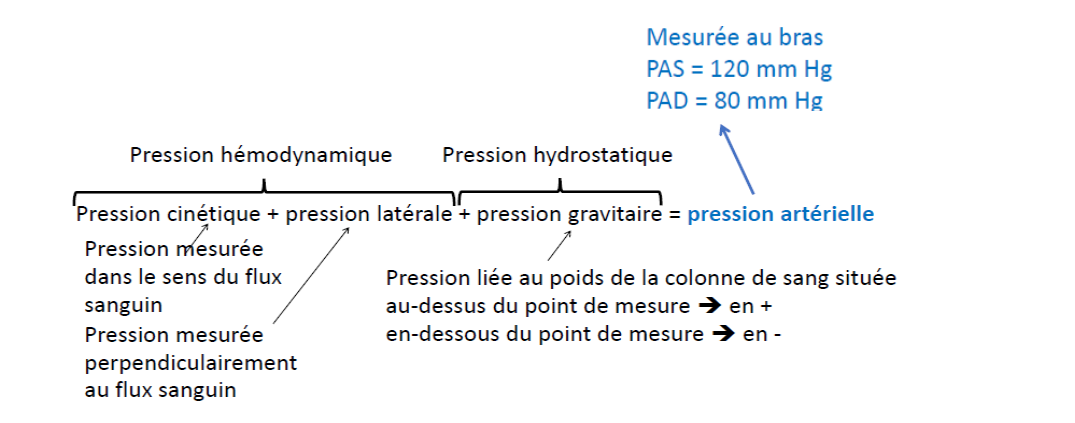

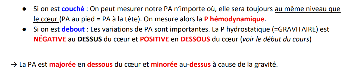

Coucou,
Je ne comprends pas bien encore une fois une partie de ce cours, à la toute première page le professeur dit qu'au dessus du point de mesure de la PA la pression hydrostatique/gravitaire est en plus et qu'en dessous elle est en moins.
A la page 16, il nous dit que si on est debout la pression hydrostatique est négative au dessus du coeur et positive en dessous du coeur.
Je ne comprends pas bien la nuance entre ces deux parties, si c'est possible de m'expliquer la différence entre les deux notions stp ?

La diapo porte effectivement à confusion, mais je pense que le prof voulait simplement signifier qu'au dessus du cœur la hauteur (et non la pression hydrostatique) est comptée comme positive, tandis qu'au dessous elle négative par rapport au cœur.
Par contre la pression hydrostatique est bien négative au dessus du cœur et positive au dessous +++
