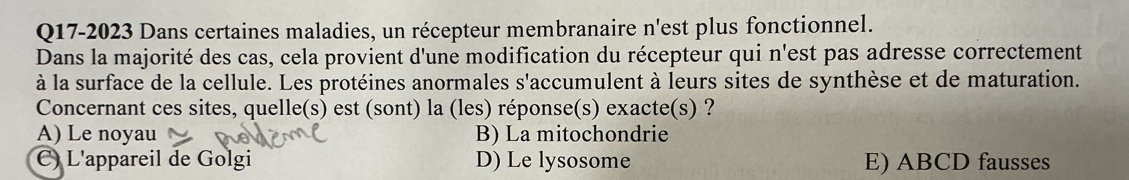

Petite coquille sur ce qcm qui est tombé 3x avec des corrections différentes…
La question étant est-ce que c’est le noyau ou l’appareil de Golgi qui est le site de synthèse et de maturation où s’accumulent les protéines anormales ?
Merci d’avance pour ta réponse 🫶🏻!

Coucou !!
Alors le noyau N’EST PAS le lieu de synthèse ni de maturation des protéines, puisque dans le noyau on trouve que de l’ADN, ARN ou ARNmessager. Et vous le voyez en biomol, c’est pour ça que l’ARNmessager existe, on a l’ADN qui devient ARN puis ARN messager pour qu’il soit traduit en protéine dans le CYTOSOL
Et l’appareil de Golgi est un lieu de maturation des protéines
J’espère que maintenant c’est plus clair !
