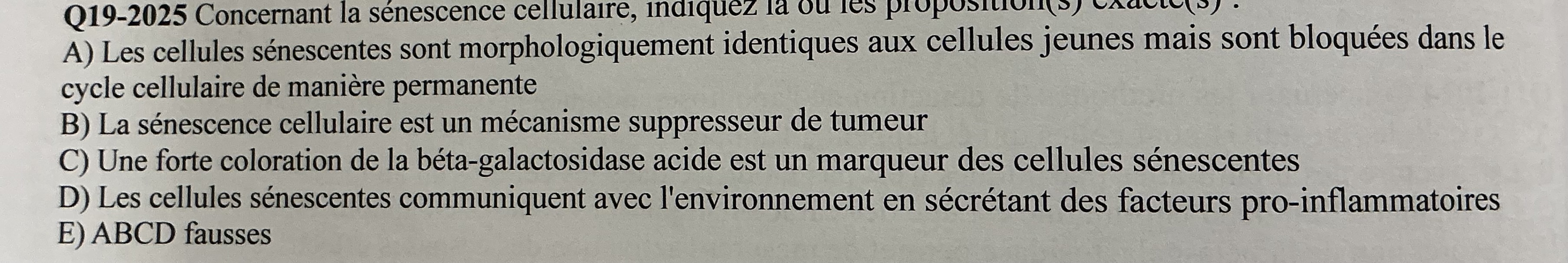

petite incohérence sur la correction de l’item C de ce qcm il est parfois compté juste parfois faux.
Pour moi il est vrai car la bêta-galactosidase est un marqueur des cellules sénescentes ici il n’est pas question de suggérer ou de démontrer il faut juste colorer donc j’ai compté l’item comme juste…
Merci d’avance pour ta réponse 🫶🏻

Alors oui effectivement cet item pose soucis puisque il est assez ambiguë. L'année dernière mon vieux avait écrit ça en correction:
Une coloration à la SA bêta galactosidase n'est pas suffisante pour déterminer que les cellules sont sénescentes -> Cela correspond en effet à un des marqueurs mais ce marquage est relatif et il faut donc associer plusieurs marqueurs ! Je ne sais pas ici si le prof compterait cet item juste car c’est en
effet un marqueur mais il ne permet pas d’être certain à lui seul de la présence de cellules sénescentes (car il est aspécifique), mais comme on a pas eu de réponses de sa part…
Je suis d'accord avec lui, pour moi c'est plutôt faux mais je ne peux pas te le certifier... Je vais faire mon max pour pouvoir poser la question à GIGI
