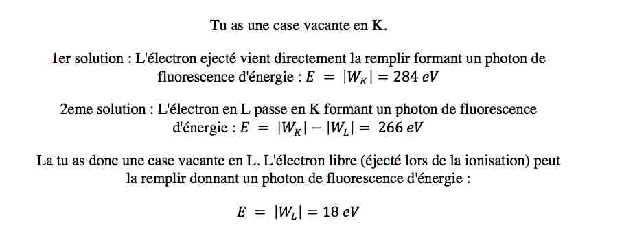

Messagepar BABE » 12 Aoû 2013, 20:24
L'énergie des E- du carbone sont pour K=-284eV, L=-18eV. Après ionisation par expulsion d'un e- sur la couche K, on peut observer:
Un photon de fluorescence de 18 eV. Compté vrai
Un photon de fluorescence de 284 eV. Compté vrai
Mais je ne comprends pas pourquoi ..
MERCI :D

Messagepar ElisaD » 12 Aoû 2013, 20:43
ReBonsoir !
Voila la solution (enfin la mienne) :
C'est tout bon :) ?

Messagepar BABE » 12 Aoû 2013, 21:43
C'est tout bon ! Merci beaucoup :)
