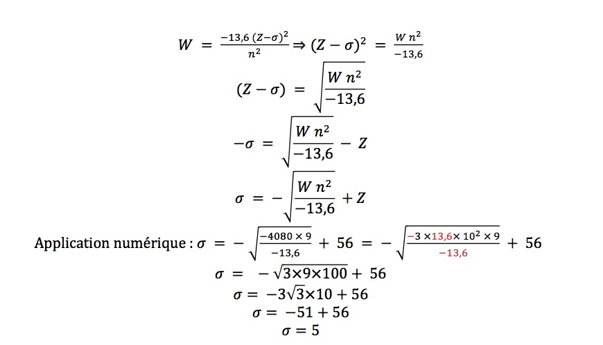

bonjour,
alors j'ai bien tout refait les calculs dans tous les sens et je trouve que la constante d'écran est égale à 4, alors que dans la correction elle est égale à 5.
parceque dans le formule, si on remplace la constante d'écran par 4 on trouve -4086 eV, alors que si on remplace la constante d'écran par 5 on trouve -3930 eV, donc c'est la constante d'écran 4 qui est le plus porche du Wm qu'on nous donne ? :D

Messagepar Kardajian » 07 Sep 2013, 18:48
Salut Littlemiss ! :D
Tu as tout à fait raison, la différence vient du fait que l'on a pris une approximation de , du coup, par manque de précision on trouve 5
Avec ta méthode tu n'utilises pas d'approximation, donc tu trouves 4 (qui est du coup plus proche du vrai résultat)
On va mettre la double correction sur ce qcm, et veiller à faire plus attention la prochaine fois ^^'
Merci pour ta remarque et bonne soirée ! ;)

Messagepar •Athéna• » 07 Sep 2013, 19:24
Ok super :)
oui c'est vrai que j'ai refait le calcul en utilisant l'approximation de racine de 3 et on trouve une constante égale à 5, c'est parceque en fait j'étais pas passer pas la meme méthode et je n'est pas eu besoin de l'approximation, d'ou la différence de résultat ^^
merci ;)

Messagepar louisher » 08 Sep 2013, 11:43
Serai-t-il possible de détailler le calcul parce que j'arrive pas à comprendre la correction, merci ! :)

Messagepar paulineoz » 08 Sep 2013, 12:40
Salut ! Oui moi aussi j'aurais besoin du calcul detaille svp ! Je sais pas comment vous passez de racine de : 4080 x 4 /13,6 . A autre chose ... je reste coincee ici ! Merciiii

Messagepar ElisaD » 08 Sep 2013, 16:28
Voila voila le détail complet :)
On est good ?

Messagepar Sclaire » 09 Sep 2013, 21:04
Faut être quand même fort pour trouver que 4080 est égal à -3*13.6*102 :sweat:
Ya une astuce ou pas ?

Messagepar ElisaD » 09 Sep 2013, 21:29
Hello Sclaire !
Il fallait remarquer que 4080 = 3 x 1360 = 3 x 13,6 x 100
Pas d'astuce précise, il faut diviser a la main..
C'etait pas forcément évident du premier coup mais tu verras avec un peu d'entrainement ça viendra beaucoup plus facilement ;)
