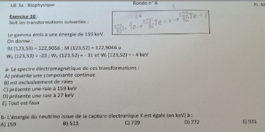

Concernant le qcm 10 partie b, correction : C
Ce n'est pas plutôt la réponse D) ?
DeltaM = 0,001
0,001 x 931,5 = 0,9315 Mev
0,9315 Mev = 931,5 Kev
931,5 - 159 = 772 (,5)

Je comprends pas vraiment pourquoi c'est la réponse c. Sur la diapo de la correction qui est dans la ronéo, on voit qu'on cherche deltaM1, et on connait delta M et delta M2, donc il semblerait que tu dises juste. deltaM1 serait = à 931 - 159 = 772 keV ....

oui je pense la meme chose pour moi c'est la réponse D :)

Sorry mais en fait ce QCM n'est pas faux^^ :sweat:
Vous avez raison l'energie dispo est de 772 mais il faut enlever l'énergie de liaison de l'electron qui a ete capturé ! Et comme c'est le plus probablement de la couche K (la seule possible dans l'énoncé de toute facon car venant du bon atome^^) alors l'énergie du neutrino est bien de 739 !
