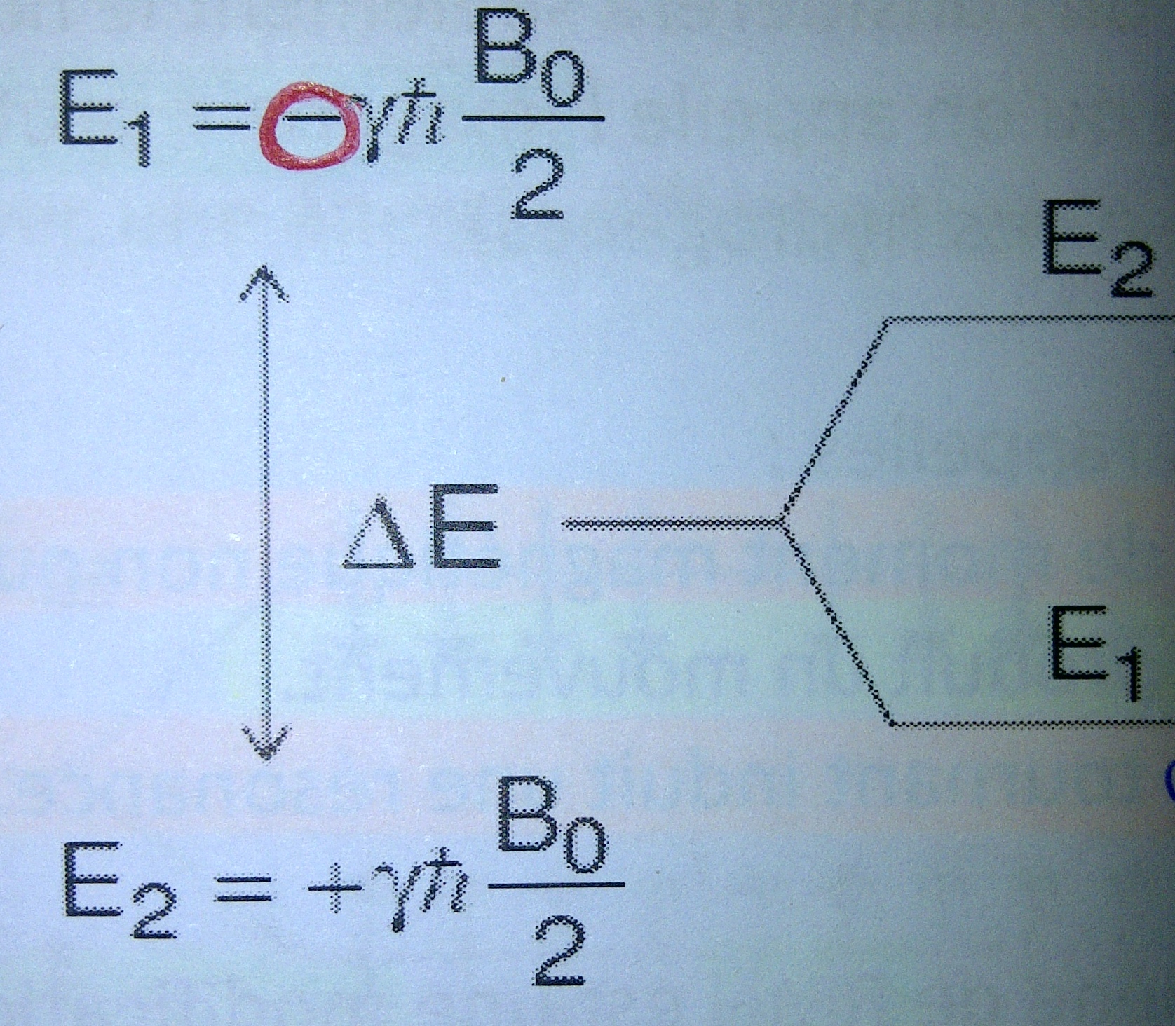

Yo les gars (désolée Kard.. :roll: ) ! J'ai un soucis avec la double composante du mouvement de précession d'un proton isolé. Ronéo 11 p 4
La formule E1, avec le " - " c'est la formule du sens anti-parallèle ?
Ronéo 11 page 4, il est dit ( mon h est un h barre.)
A) Sens parallèle, dans le sens de Bo (up), énergie basse, E1 (NDLRet oui encore, le prof inverse dans les diapos)= - yhBo/2
B) Sens anti-parallèle, dans le sens opposé à Bo, down, énergie haute E2 = yhBo/2
Une énergie basse est up ? Dans la formule, il y'a un moins, du coup pour moi on va plutôt dans le sens inverse de Bo.
Du coup, ça me semble plus logique comme ça :
Sens parallèle : sens de Bo, énergie haute, up, je vais l'appeler Eb = yhBo/2correspond à E2
Sens anti-parallèle : sens inverse de Bo, énergie basse, je vais l'appeler Eh =- yhBo/2/2 correspond àE1.
Et donc il faudrait inverser la formule de E1 avec celle de E2 ?
La version de la ronéo est-elle la bonne version ?
Merci d'avance !

Messagepar Kardajian » 12 Déc 2013, 10:56
Salut ! :)
En fait, le signe n'est pas par rapport au sens du moment magnétique de la particule, mais par rapport à son niveau d'énergie, car ici on parle d'énergie potentielle ^^
Lorsqu'il est dans le sens parallèle, il est dans une configuration stable, il faudra fournir de l'énergie pour le faire changer de conformation : l'énergie potentielle est négative = basse énergie
Dans le sens anti parallèle, ce n'est pas super stable car il va avoir tendance à s'aligner avec le champ magnétique B0, donc son énergie potentielle est positive = haute énergie ou énergétique
Tu vois le truc ? :)

Messagepar Harmonie » 12 Déc 2013, 11:01
Ah fada :sweat: , okay d'accord, j'ai compris. Merci beaucoup !
