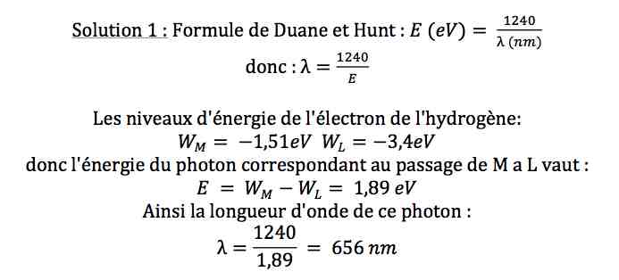

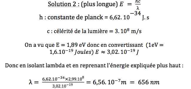

Je ne sais comment on arrive à ce résultat au QCM suivant:656 nm
Quelle est en nm, la longueur d'onde du photon émis lors de la désexcitation d'un atome d'hydrogène par passage de son e- de la couche M à la couche L.
Merci d'avance !! :D

Hello !
Sans les données sur les énergies de l'électron de l'H c'est sur que la réponse est pas évidente a deviner^^
2 solutions a te proposer :
Voila ! si c'est toujours pas clair n'hésite pas !

Messagepar BABE » 12 Aoû 2013, 21:47
Tout est clair, MERCI !!! :D
