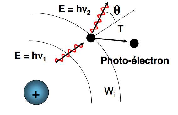

L'angle θ est l'angle entre le photon incident (hv1) et le "deuxieme" photon diffusé (hv2).

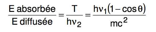

On peut calculer le rapport d'énergie absorbée/diffusée grace a la formules de Compton:
Si : θ=0 (soit θ est faible) alors cos θ =1 donc Ea/Ed est faible (Ea/Ed ≅ 0). Le choc est tangentiel.
Si : θ=π (soit θ est grand) alors cos θ =-1 donc Ea/Ed est élevée (Ea/Ed = 2hν1/mc2). Le choc est frontal.

Je croyais que l'angle s'effectuait en fonction de l'e- et du photon incident, ce qui en soit aurait été extrêmement étrange car il aurait fallu décrire un cercle de centre e- et la position de l'angle 0 de manière assez arbitraire (du coup, j'avais pris perpendiculaire à la trajectoire de l'e- autour de l'atome.)
C'est plus compréhensible avec le photon incident et réfléchi :P .
