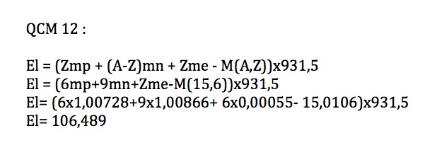

Alors voila voila comment on résout ces petites merveilles que tu nous a trouvé !
PS : En 2001 la calculette était toujours autorisée d'où la nécessité d'une précision a 5 chiffre après la virgule pour trouver exactement le bon résultat xD

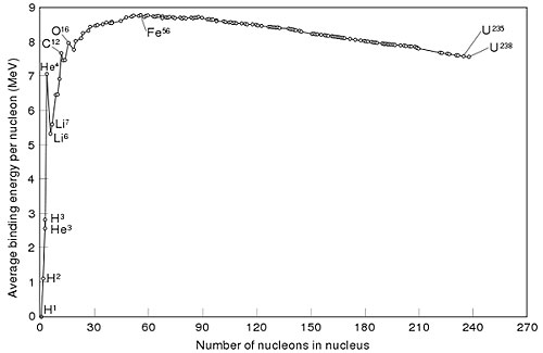

Pour le QCM 13 sachant que l'on a aucune donnée numérique sur les masses de ces atomes ou carrément sur leurs énergies de liaison je suppose que ce QCM se résout par connaissance du graphe présentant El/A en fonction du nombre de masse :
On remarque que le fer 56 est le plus stable (la plus grande El/A), donc sachant cela et se rappelant vaguement de la forme de la courbe on peut en déduire que :
- le Li aura l'énergie la plus basse car son A est largement inférieur a celui du fer
- Ni a un A proche de celui du Fe donc son El/A sera surement la plus grande des trois élément proposés
- Te a un A très grand et donc est sur la partie décroissante de la courbe apres avoir dépassé le Fe, son EL/A sera donc moyenne
Ainsi on a Li<Te<Ni. Et voila :alien:
