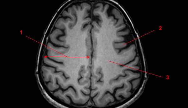

Messagepar ElisaD » 16 Sep 2013, 20:07
La substance blanche est appelée comme ça du fait de sa principale composante : la myéline, elle-même majoritairement composée de lipides donc c'est une sorte de graisse ^^
Minute Biophysique quand meme ;) :
Comme c'est une sorte de graisse alors elle apparaitera en hypersignal sur un IRM pondéré en T1 !
IRM cérébral, coupe axiale, Pondération T1.
1, Hémisphère cérébral droit. 2, Matière grise. 3, Substance blanche.
