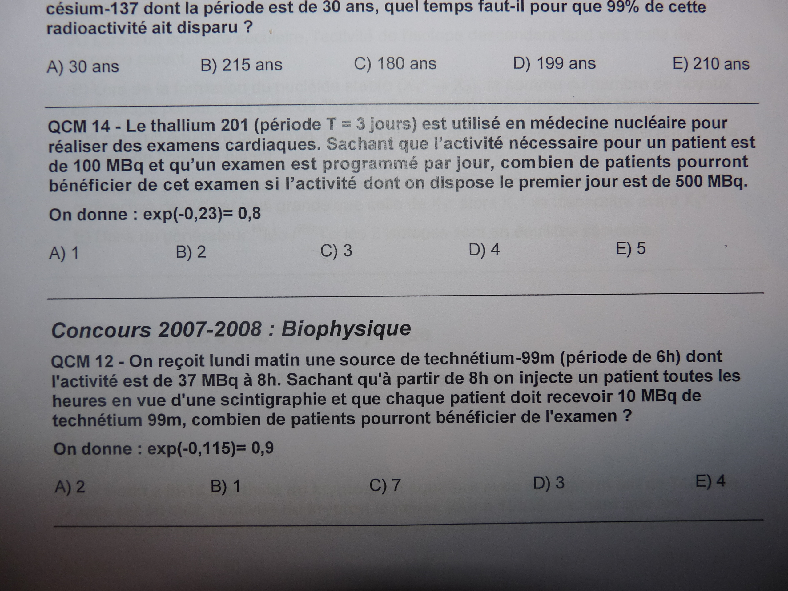

Bonsoir! : :) :
J'ai du mal avec ces types de qcm (je vous met la photo) quand on parle de radioactivité par rapport aux patients, et vous que c'est déjà tombé plusieurs fois au concours... je préfère demander!
Je sais pas quelle logique on doit suivre, donc si quelqu'un veut bien m'aider c'est cool! :dance:

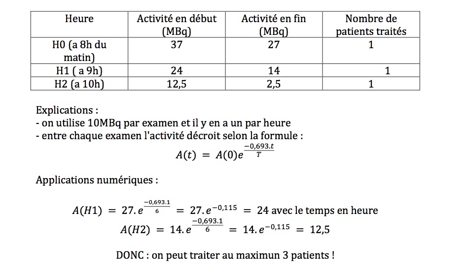

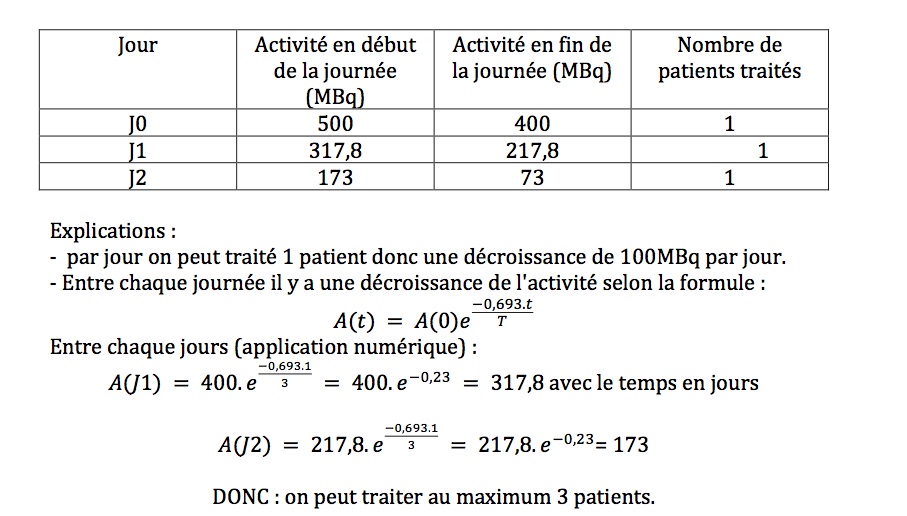

Alors QCM 14 :
Pour le QCM suivant :
Niveau réponses, petit débat : en 2007-2008 les QCM etait a choix unique donc la réponse serait 3 . Sauf que maintenant ils sont a choix multiples et que l'énoncé des QCM ne comporte pas le mot "exactement" alors il faudrait répondre 1, 2 et 3.
DONC :
- QCM 14 : ABC
- QCM 12 : ABD
Encore désolé du retard... C'est good maintenant ?

Messagepar AM-BA » 21 Sep 2013, 09:38
Ah oui j'avais oublié la décroissance entre chaque jour!
L'essentiel c'est d'avoir une réponse, merci!! :D
