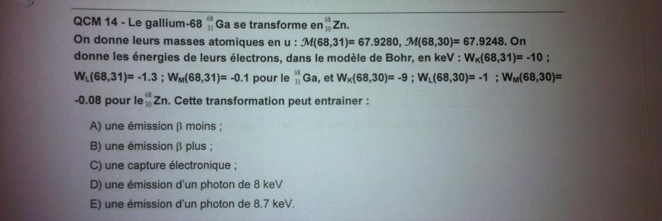

Messagepar BABE » 08 Oct 2013, 14:36
Je ne comprends pas comment on fait pour savoir que une CE est possible et que l'on a une émission d'un photon 8keV mais pas 8.7keV

Salut ! pour savoir si CE est possible, tu calcule d’abord le ΔM de la transformation.
ΔM = M(A,Z) – M(A, Z-1) = 67.9280 – 67.9248 = 0.0032 u
ΔE = 0.0032 x 931.5 = 2.9808 MeV
ΔE > 1.022 MeV, donc les désintégrations β+ et CE sont possibles. --> répone B,C
Ps : une CE est possible du moment que le ΔE est supérieur à l’énergie de liaison de l’électron sur la couche K de l’atome père. Puisque on aura besoin de cette énergie pour pouvoir absorber l’électron dans le noyau..
Maintenant, admettons que c’est la CE qui a lieu.
Un électron est donc absorbé :
Vu qu’un électron du cortège électronique du noyau père est absorbé, il va y avoir présence d’une case vacante dans le cortège électronique du noyau FILS !
Case vacance --> réarrangement électronique
Un électron de la couche L va donc chercher à aller sur la couche K en émettant un photon de fluorescence pour permettre le retour à la stabilité de l’élément fils.
Ephoton=|WK|-|WL|=9-1=8 keV
Au final, réponse B,C,D ;)

Messagepar BABE » 10 Oct 2013, 14:10
Donc toutes les énergies données pour le noyau père ne servent à rien ??
Merci pour ton explication :)
--> viewtopic.php?f=2&t=55470
BABE
Messages: 1197
Re: QCM concours 2011
Messagepar Chlorofyl » 10 Oct 2013, 17:32
tout à fait, ça sert juste à t 'embrouiller XD
