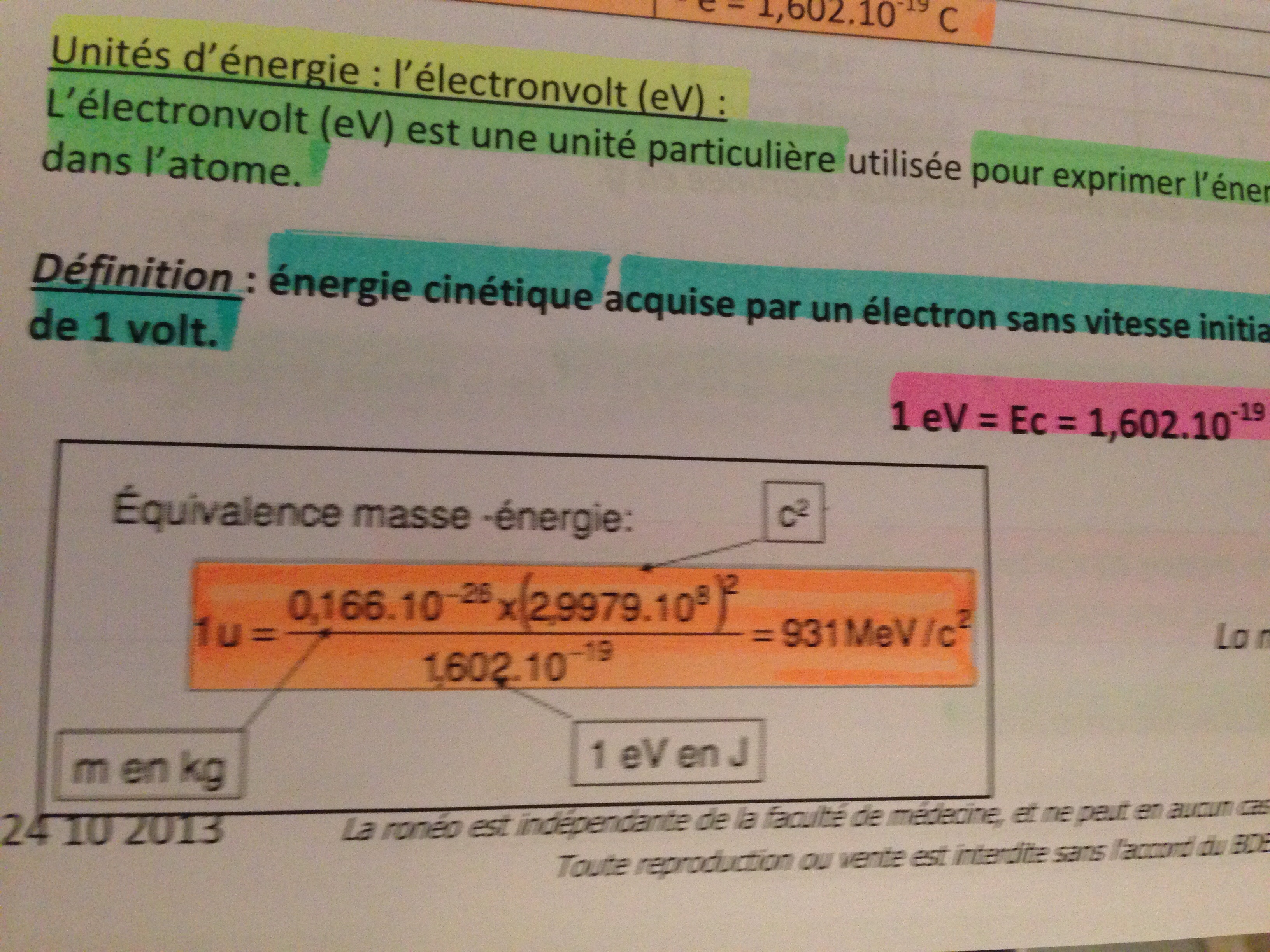

Messagepar Guillaume.M » 03 Nov 2013, 21:43
Bonsoir :) je ne comprend pas cette formule fin quand je refait le calcul je ne retombe pas du tout sur le résultat .. Une petite aide pour la démonstration svp

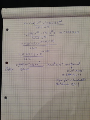

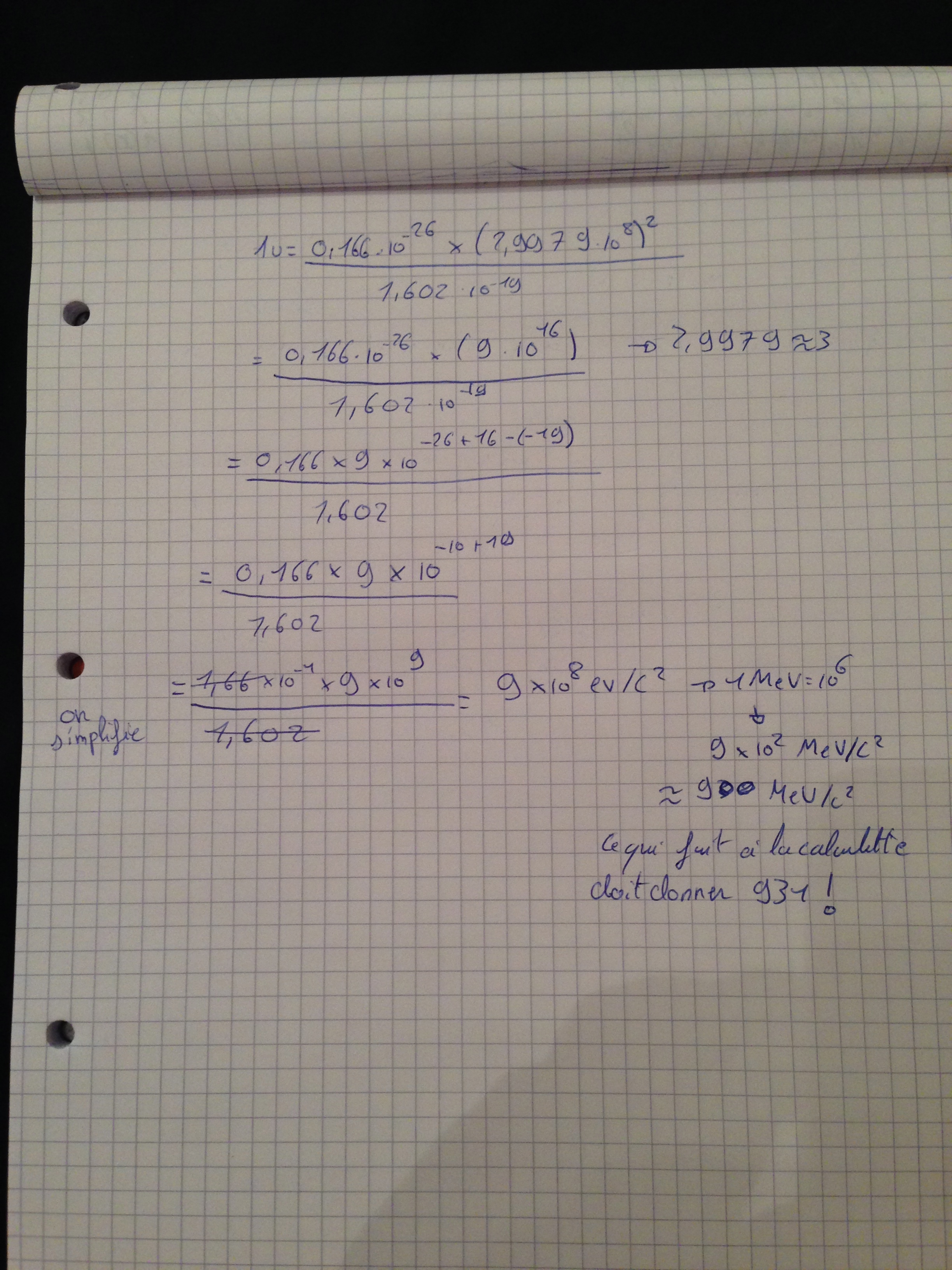

Messagepar Andot » 03 Nov 2013, 23:26
Bon alors voici la démo! Bon Ok j'avais la flemme de la faire à l'ordi tu auras une belle photo :D!
Si tu n'arrives pas à me relire n'hésite pas a demander je te traduit ! ;)

Messagepar Chlorofyl » 04 Nov 2013, 00:37
Belle démo Lucas :D
Merci tu gères ;)

Messagepar Guillaume.M » 05 Nov 2013, 09:00
ok merci super ! mais pk tu divise par C^2 ? il sort d'ou ce C^2 ….

Ben c'est l'unité c'est comme ça.... :)

merci pour ta démo Andot!
