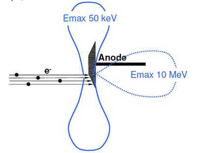

Messagepar Happiness » 06 Nov 2013, 15:32
Alors je trouve pas ça tellement "juste" ce qui est représenté sur cette diapo :
Le prof considère que la haute tension dans tube à rayon sera de l'ordre de 50 à 150 V donc comment est-il possible d'avoir un rayonnement (horizontale dans ce cas) avec une valeur allant jusqu'à 10 MeV.
Et autres mini question : on dit "spectre continue" pour un photon par freinage, on peut donc dire spectre discontinue pour un photon par collision car le prof précise juste spectre de raie (simple précision) ?
Merci :)

Messagepar Kardajian » 07 Nov 2013, 09:38
Salut ! :D
Happiness a écrit:Le prof considère que la haute tension dans tube à rayon sera de l'ordre de 50 à 150 V donc comment est-il possible d'avoir un rayonnement (horizontale dans ce cas) avec une valeur allant jusqu'à 10 MeV.
En général, la haute tension dans le tube à rayon X est de l'ordre de 50 kV à 150 kV
Mais parfois on utilise une tension bien plus importante, ce qui nous permet d'avoir des photons X d'énergie 10 MeV (parfois même on peut atteindre les 40 MeV) :)
Les rayons X peuvent être très énergétiques, c'est d'ailleurs pour ça que le professeur dit qu'on ne peut pas les différencier des rayons gamma simplement en fonction de leur énergie
Happiness a écrit:Et autres mini question : on dit "spectre continue" pour un photon par freinage, on peut donc dire spectre discontinue pour un photon par collision car le prof précise juste spectre de raie (simple précision) ?
Je ne pense pas qu'on puisse parler de spectre discontinu car ce sont des énergies "ponctuelles" qui donnent des raies ^^
Regarde, là c'est un spectre discontinu, mais qui n'a rien à voir avec un spectre de raie :
spectre discontinu.png (5.73 Kio) Vu 256 fois
C'est bon pour toi ? :)
