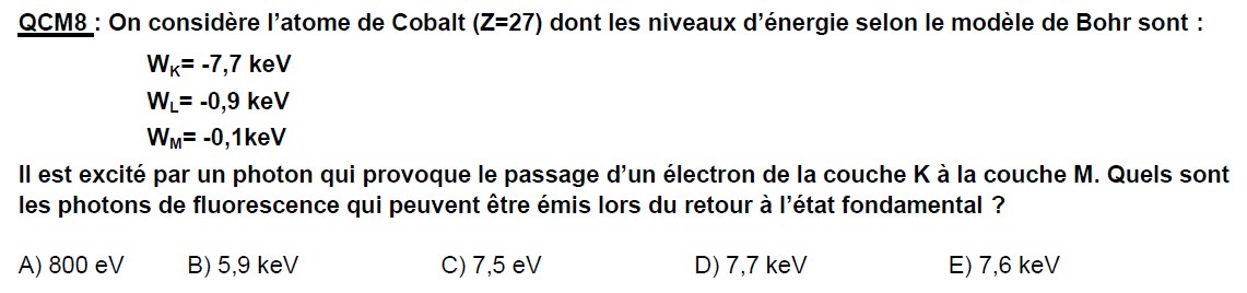

Bonjour ! :)
J'ai une question à propos du QCM 8 du chapitre 2 (Interaction des rayonnements ionisants avec la matière) des Annatut' 2013/2014.
Je ne comprends pas trop pourquoi l'item D est compté vrai, puisque l'atome de Cobalt est seulement excité, et non pas ionisé.
Si un photon de fluorescence de 7,7 keV est émis, cela signifie que l'atome a un nouvel électron sur sa couche K qui n'était pas sur l'une de ses autres couches L ou M, et qui est donc en trop...
Donc j'aurai compté vrai cet item seulement si l'atome avait été ionisé.
Je ne sais pas si ce que je dis est clair :confused:
Si quelqu'un peut m'aider :D
Bonne journée !

Messagepar Chlorofyl » 08 Nov 2013, 13:25
En effet tu as raison, si l'atome est excité, il ne peut pas y avoir d'électron libre qui vienne combler la case vacante liée à l'excitation.
Ça nous ferait bien un électron en plus dans le cortège, et ce n'est pas le but ^^
Dans le cas d'une ionisation, ceci aurait été possible.
Je rajoute cette erreur dans les Errata, thanks ;)

Messagepar Ga-L » 08 Nov 2013, 13:52
D'accord, merci pour les explications et la rapidité :)
