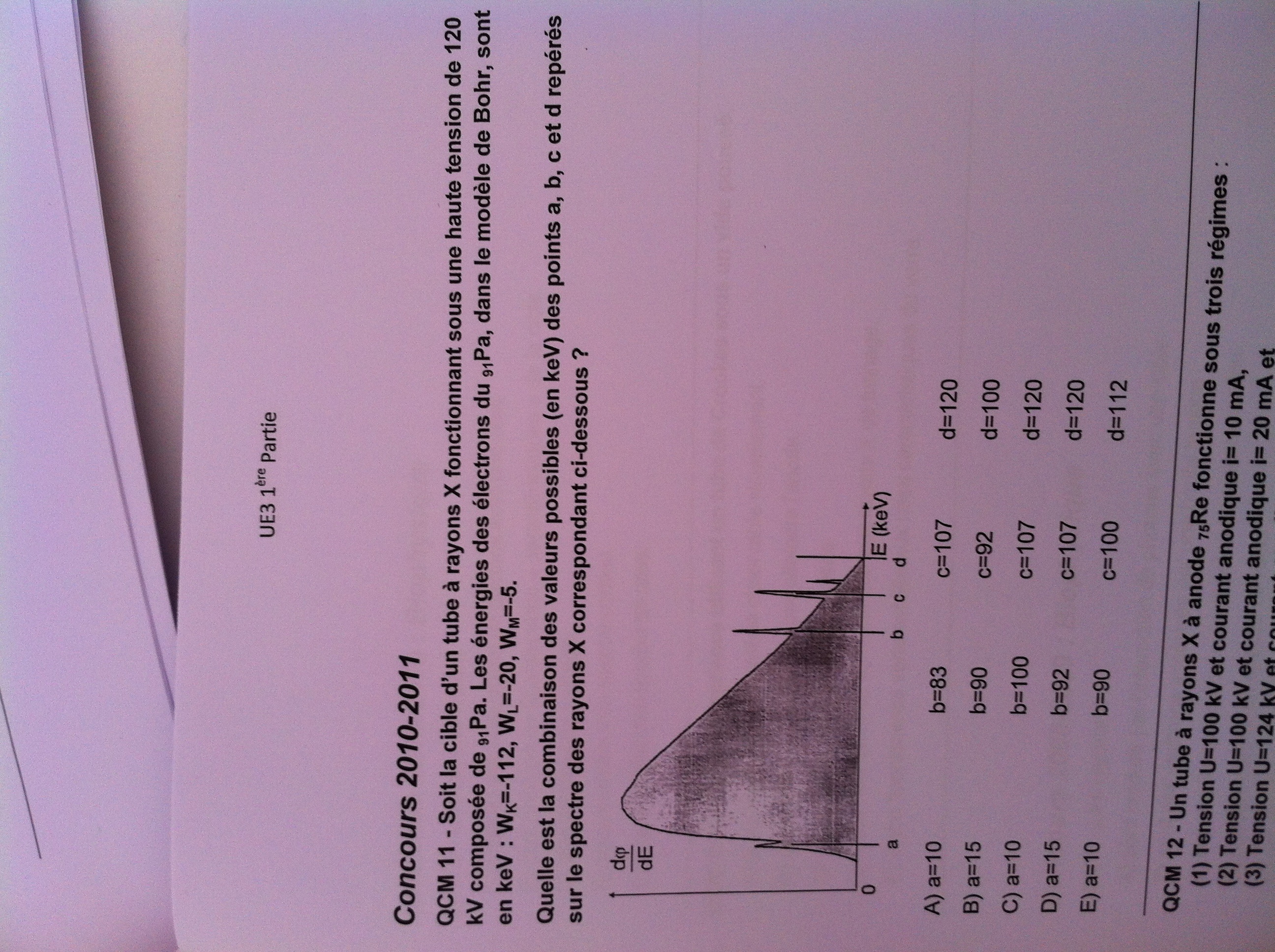

Bonjour comment on résout ce genre de QCM ?

Il me semble que le prof a fait un exemple comme ça en cours, les points a,b et c correspondent à des raies caractéristiques donc a des photons de désexcitation et le point d correspond à Emax qui lui est égal à U selon le cours.
Donc c'est la réponse D selon moi :
a : passage d'un électron de la couche M à L --> WL-WM = 15ev
b : L à K --> WK-WL = 92 ev
c : M à K --> Wk-Wl = 107 ev
d : Emax(eV) = U(V) = 120 ev selon l'énoncé.
