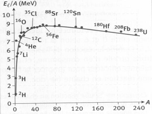

bonjours
"plus le nombre de masse d'un atome est bas plus celui ci est stable"
l'item est marqué faux mais quand El/A augmente c'est plus stable et A diminue donc je ne comprend pas
merci :)

Attention, la on ne parle pas des El ou des El/A
Il faut regarder la courbe de Stabilité
Si A descend, la stabilité augmente jusqu'à un certain point, mais si il commence a y avoir trop de protons par rapport aux neutrons, le noyau aura tendance a faire du Bêta+ il sera donc instable.

C'est exactement ça, il fallait regarder la courbe de stabilité ! :) (Merci Luffylink ^^)
Et d'ailleurs, la voici :
On voit que lorsque l'on part du Fer, si on diminue le nombre de masse, on diminue la stabilité, donc cet item est faux ^^

J'ai eu un autre raisonnement :
- On sait que l'atome le plus stable est l'atome le plus léger
- Le nombre de masse A est environ égal à la masse d'un atome en uma
Donc si A faible => Masse de l'atome faible => atome stable ?

Il y a une erreur dans tes données :
Contre-exemple : Le tritium est bien plus léger que le fer, pourtant le fer est beaucoup plus stable
En fait, un noyau donné va tenter d'être le plus "léger" possible en convertissant de sa masse en énergie de liaison, mais ça ne veut pas dire que, parce que telle noyau est plus léger qu'un autre il sera plus stable
Pour voir si tel noyau sera plus stable qu'un autre, il faut regarder la masse qui a été converti en énergie de liaison et le ramener au nombre de nucléon : plus elle est importante, plus le noyau sera stable
Tu vois le truc ? :)

Dans ma tête, je voyais plutôt les atomes répartis avec la vallée de la stabilité
Sachant que les atomes avec trop peu de neutrons seront en bas de la vallée et feront du B+ pour Se stabiliser
Et on voit que si il y'a trop d'A c'est très instable
Si j'ai rien compris, n'hésite pas a me mitrailler :mrgreen:

désolé pour le retard quand j'ai regardé mes messages j'ai du sauter celui ci sans faire attention mais c'est bon je viens de m'en rendre compte et de le voir; j'ai repris la courbe de stabilité et j'ai compris merci bcp et encore désolé
