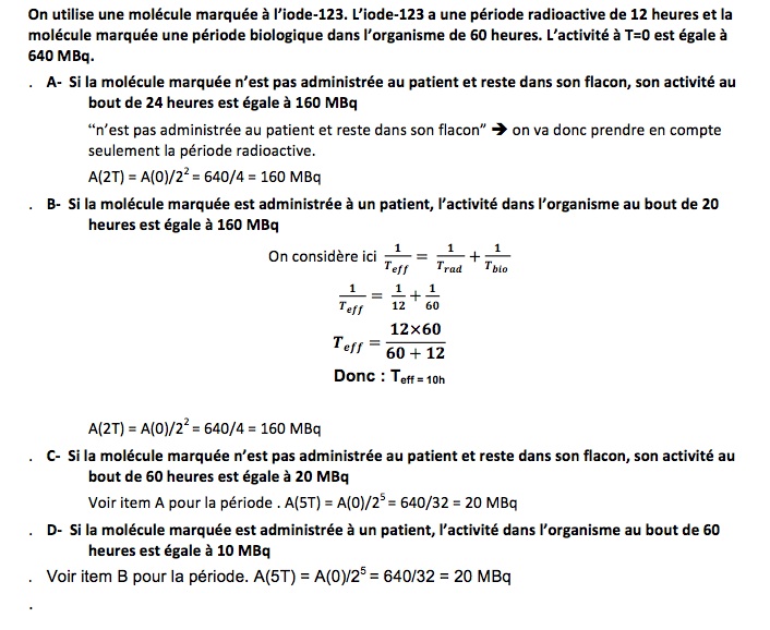

Salut :) j'ai bcp de mal avec le qcm 5 de la ronéo ! st ce que quelqu'un pourrait m'expliquer le mécanisme ? Merci bcp

Hello !
Et voila comment on résout ca :
Bon pour vous ? :victory:
Tu ne veux pas qu'un petit chat finisse dans une boite a moitié vivant et a moitié mort ?
Alors pense a passer ton sujet en résolu quand la réponse te convient !
