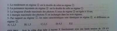

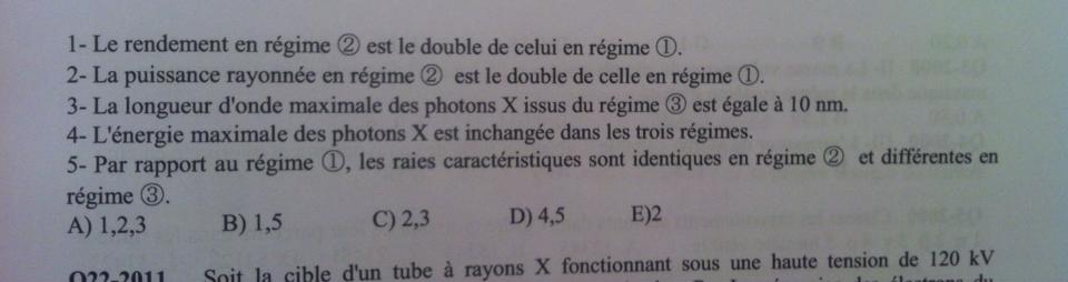

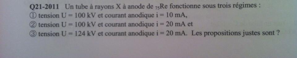

Messagepar BABE » 05 Déc 2013, 18:21
Je ne comprends pas pourquoi dans la correction on compte l'item 2 et 3 vrai
Si vous pouvez m'expliquer les calculs..
Merci d'avance :)

Messagepar Kardajian » 05 Déc 2013, 21:30
Et c'est Parti pour la réponse !
Item A : Faux : le rendement s'exprime r = KZU (avec K = k/2)
La tension et numéro atomique est inchangé dans les régime 1 et 2 ^^
Item B : Vrai : la puissance rayonnée s'exprime :KiZU^2
On a doublé l'intensité, donc la puissance rayonnée est doublée
Item C : FAux : Dans le régime 3, la tension vaut U = 124 kV
On en déduit que l'énergie cinétique de l'électron est de 124 keV
Avec la relation de De Broglie, on retrouve la longueur d'onde : nm
Item D : Faux : Dans le régime trois, la tension est plus importante, l'énergie max des photons est donc plus importante dans ce régime
Item E : Faux : elle ne sont pas modifiées
C'est bon pour toi ? :)
