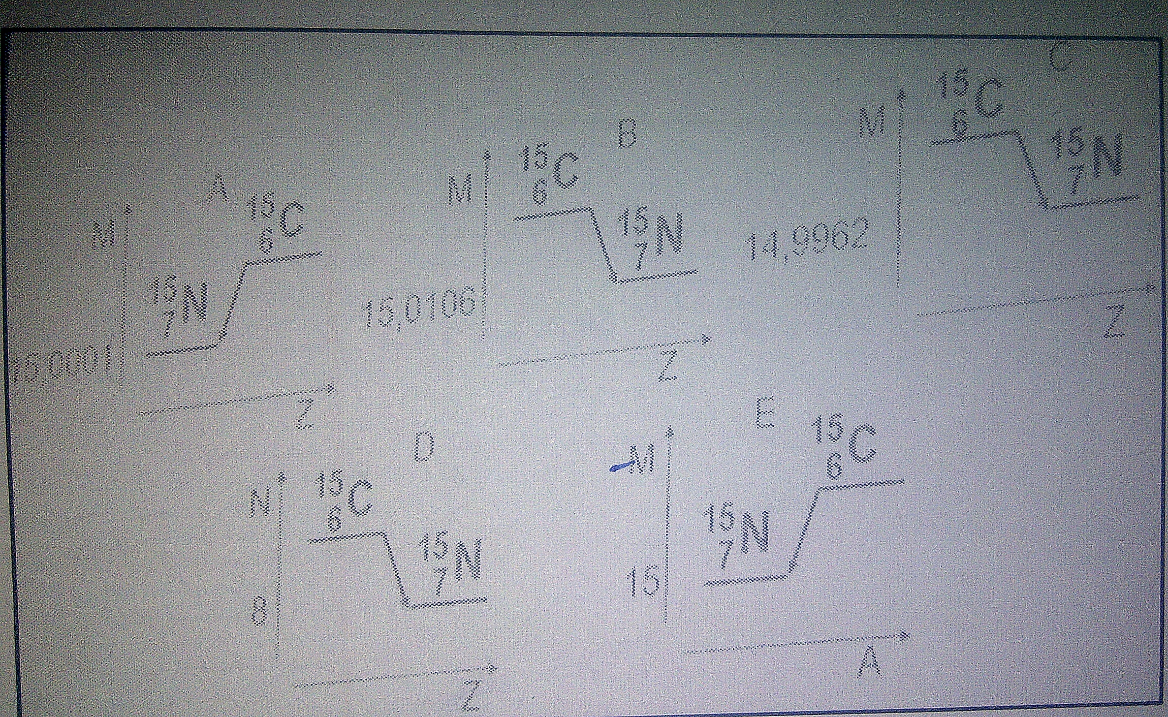

Je ne comprends pas pourquoi la réponse à cet exercice (ronéo 8, exercice 5) est la réponse C.
--> On a une Bêta -, donc la réaction se fait dans le sens d'une augmentation de Z. Donc on élimine bien AE.
--> Après pour le B et C, on a M en ordonnées, Z en abscisse. M corresponds à la masse, sauf que la masse indiquée pour le (15,7) N est de 15,0106 (B) 14.9962 (C) au lieu de 15.0001..
Du coup pour moi le schéma de désintégration juste est le D où on a N en ordonnée, Z en abscisse. Le nombre N=8 à côté du graphe corresponds bien au nombre de neutrons pour le (15,7) N.
Où est-ce que je me trompe ?
Merci :).

Fais Attention, 15,0001 u c'est la masse d'un atome d'azote !
Dans les réaction de désintégration, il ne faut prendre la masse du noyau d'azote, donc il ne faut pas oublier de soustraire la masse des électron :)
En enlevant la masse des électrons, on tombe bien sur la réponse C
Harmonie a écrit:Du coup pour moi le schéma de désintégration juste est le D où on a N en ordonnée, Z en abscisse. Le nombre N=8 à côté du graphe corresponds bien au nombre de neutrons pour le (15,7) N.
On te demande de trouver le schéma de désintégration, on aura donc :
- Abscisse : Le numéro atomique Z
- Ordonnée : une équivalence énergétique ou la masse du noyau
La réponse D ne peut pas être juste, elle correspond plus à une table des nuclides ( avec N en ordonnée, et Z en abscisse) qu''à un schéma de désintégration
C'est bon pour toi ? :)

Messagepar Harmonie » 06 Déc 2013, 09:34
Ok c'est bon ! Merci :)
