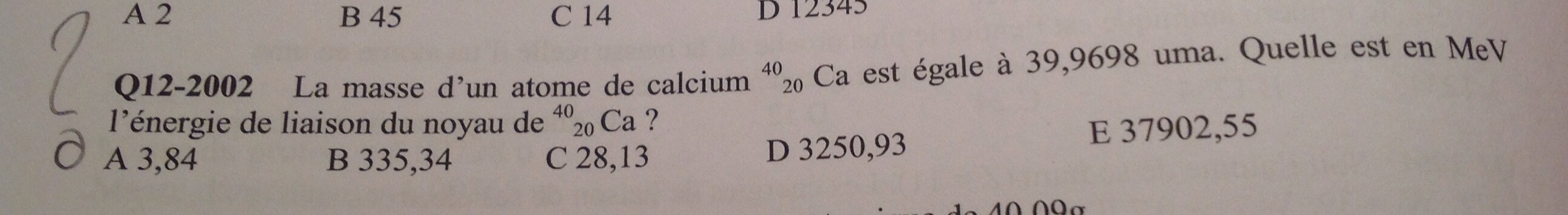

Messagepar Morgaane » 08 Déc 2013, 00:18
Je n arrive pas a faire ce qcm dont la réponse est B
je ne sais pas quoi utiliser comme formule (s il faut en utiliser une!)
Quelqu'un pour m'aider ? :D
Merci d avance :)

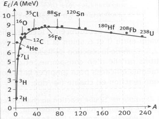

Dans ce type de QCM, le professeur Magné aime bien que l'on puisse répondre sans faire beaucoup de calcul,surtout par raisonnement déductif en ce référant à ce schéma :
Ici tu as plusieurs possibilité d'énergie de liaison, pour voir lesquels sont possible, tu les ramènes à l'énergie de liaison par nucléons
Donc tu divises par le nombre de nucléons que possède le noyau en question ^^
A) ça fait un truc vraiment trop petit, c'est pas possible
B) ça fait aux alentours de 8
C) 0,75 trop petit aussi
D) Dans les 80 ==> pas possible vu que l'énergie de liaison maximale possible est 8,5 eV/nucléon
E) j'en parle pas x)
Donc la seule réponse possible est la B :)

Messagepar Morgaane » 08 Déc 2013, 01:37
Ah ok j ai compris, c est simple comme ça ! :D
Mais du coup la masse de l'atome on s en fout ? Parce que vu qu on l avait dans l énoncé j ai cru qu il fallait absolument l utiliser et donc pas du tout pense a cette technique..!

Re: Qcm annatheme
Messagepar Kardajian » 08 Déc 2013, 01:41
Avec c'est méthode : oui on s'en fou :)
Fais attention, parfois les prof donnent des données totalement inutiles pour induire en erreur ou faire perdre du temps (notamment en physique, biophysique, chimie générale)
