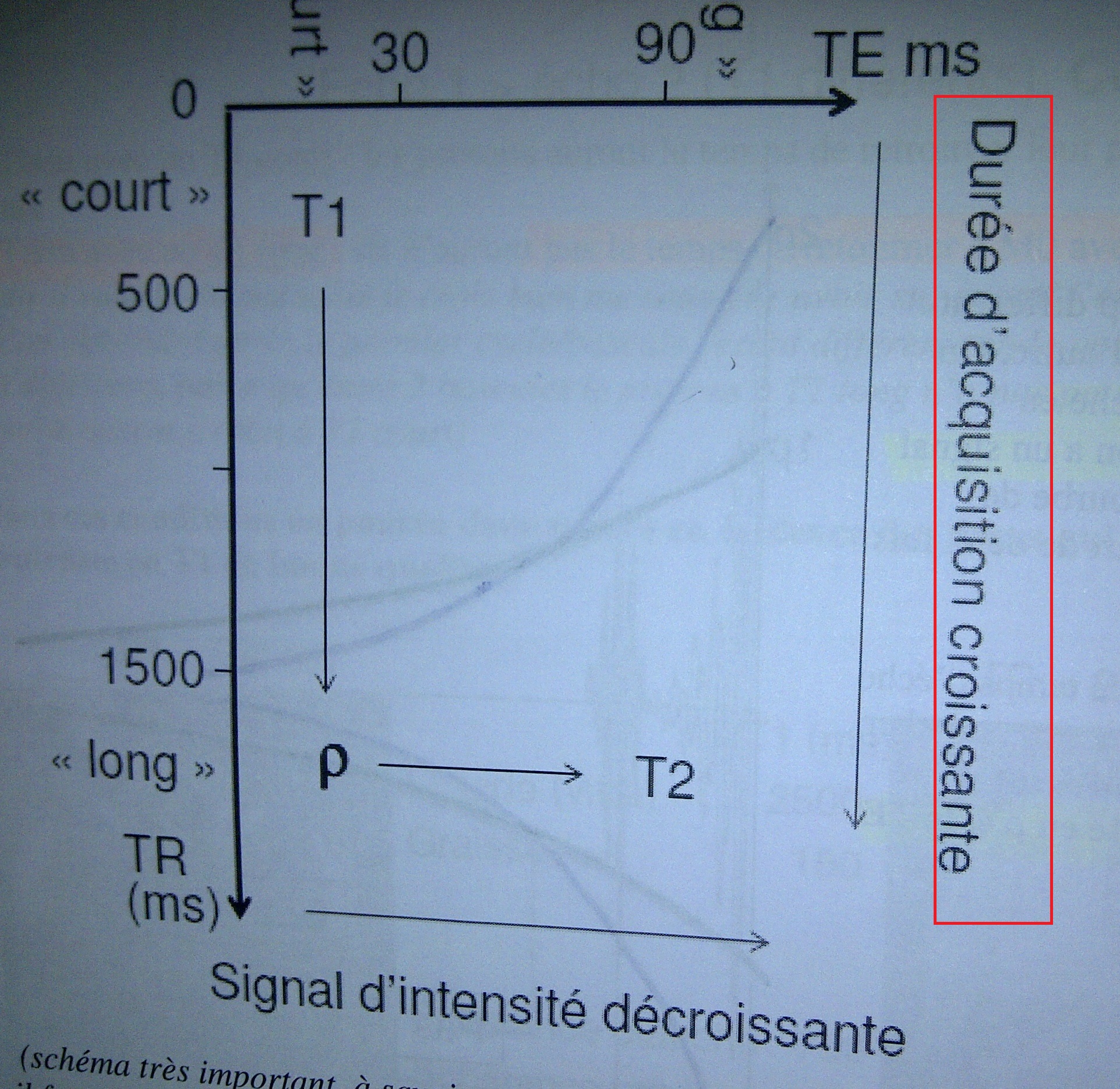

Question 4 : Durée d'acquisition, ça c'est de la question débile :
C'est qui lui ?! Il arrive de nulle part comme ça d'un coup. Ce serait le temps entre deux echos ?
Tu l'as trouvée ou la durée d'acquisition (page ?) ? En tout cas c'est sur que ce n'est pas le temps entre deux échos car ceci corresponds au TE^^
Apres je pense que la durée d'acquisition est la durée totale de séquences que l'on applique au patient a qui on fait une IRM. Mais après je veux pas te dire de bétises donc faudrait que je vois ou c'est écrit ;)
C'est plus clair ?

ElisaD a écrit:Question 4 : Durée d'acquisition, ça c'est de la question débile :
C'est plus clair ?
Si tu veux des rappels assez complets sur ce cours je te conseille de jeter un oeil au DM - IRM :angel:
Yes, j'ai prévu de faire les DM aujourd'hui même :).
C'est à la page 12 de la ronéo 12 au niveau du diagramme récapitulatif, faut se taper un petit torticoli pour le lire. Je suis d'accord sur le fait que le temps entre deux échos est TE mais comme la durée d'acquisition arrive comme un cheveu sous la sur la soupe je me suis dit que ce serait le temps entre deux images, donc deux échos ? Mais ce que tu me dis me semble quand même moins capillotracté.
C'est plus clair ?
Selon moi, le temps d'acquisition correspond au temps pendant lequel on pourra faire l'acquisition, c'est à dire le temps pendant lequel on peut récupérer des informations pour former une image. Il dépend grandement du temps de répétition : plus on reste longtemps sans avoir besoin de refaire une bascule, plus on aura de temps pour acquérir l'image
C'est good ? :)

Messagepar Harmonie » 13 Déc 2013, 22:42
Heyo Kard !
C'est parfait, merci, et bonne soirée !
