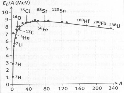

Salut :) Dans les anathemes on trouve cette question : classer les nucleides suivants par ordre croissant de leur energie de liaison par nucleon : Li(6,3) Ni(60,28) Te(125,52). Voila et je ne comprends pas comment on fai pour y repondre! Si quelqu'un pouvait m'eclairer, merci d'avance :cute:

En fait pour répondre à ce genre de qcm, il faut que tu gardes en tête cette courbe :
A partir de là, tu peux classer les éléments plus ou moins stable en fonction de leur nombre de nucléons :
- Peu nucléons = très instable = très faible énergie de liaison par nucléon
- Beaucoup de nucléons = instable = faible énergie de liaison par nucléons (enfin c 'est relatif ^^)
- Nombre de nucléons proche de celui du Fer = trés stable = énergie de liaison par nucléons élevée
Ici tu as :
- Li qui est le mois stable
- Ni est le plus stable
- Te est entre les deux ^^
C'est bon pour toi ? :)

D'acc merci :cute: mais ca reste assez approximatif quand meme non? :dont-know:

C'est sur que la méthode la plus précise serait de calculer toutes les énergies de liaison par nucléons (mais si on te donne pas les masse des noyaux bon courage :P )
Donc ce genre de QCM demande bien d'appliquer la méthode (géniale) que t'as donné mon cot-tut pour pouvoir le résoudre vite et bien :victory:
C'est un raisonnement basé sur la connaissance de la courbe et la logique : le prof adore quand les réponses sont logiques et demandent peu de calcul^^
