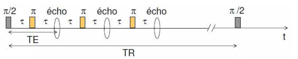

Aaah parfait merci!! Et j'ai une autre question, enfait je n'arrive pas a saisir la difference entre TR et TE :question: Tu pourrais essayer de m'expliquer vite fait ? :D

Salut ! :D
Alors tu as :
TE = temps d'écho : c'est le temps entre deux écho ou le temps qui s'écoule entre le moment où tu fais ta bascule, et ton écho qui suit juste derrière ^^
TR = temps de répétition : C'est le temps entre deux bascules de pi/2
C'est bon pour toi ? :)
