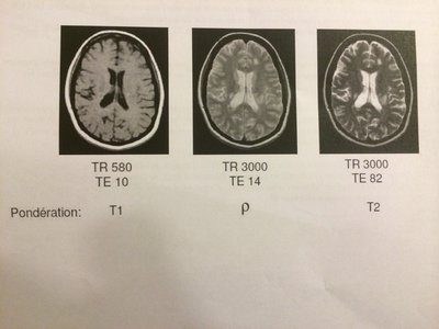

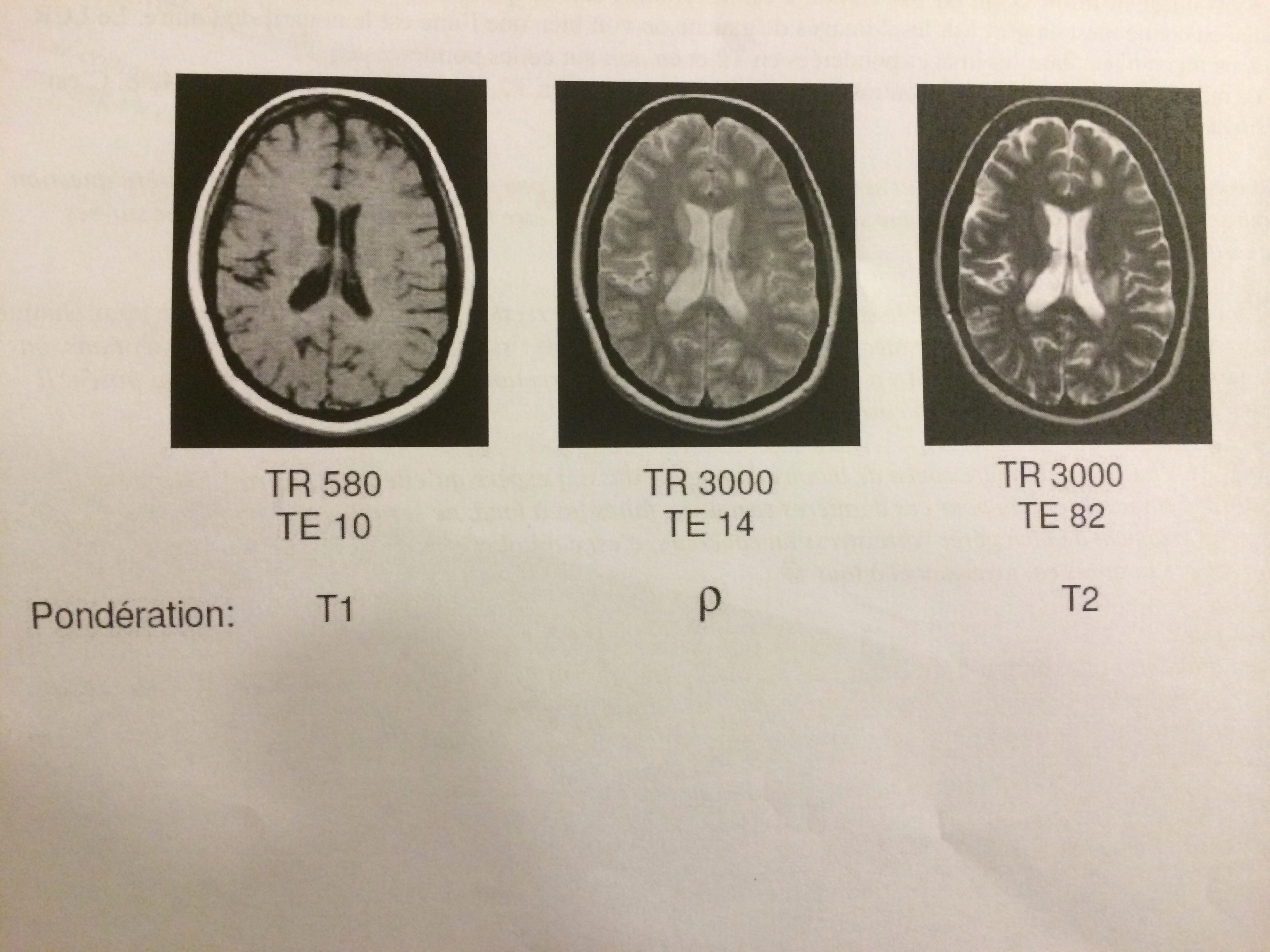

J'ai une question concernant le cours sur les irm
Plus précisément concernant le graphique ou sont mis les pondérations en fonctions des valeurs de TE et TR
On considère que TE est court de 0 a 30 et que c'est long de 90 et plus ? Et entre 10 et 90 on considère que c'est court aussi ?
Pareil pour TR court entre 0 et 500 et long entre 500 et plus et court entre les deux ? 0_o
Dernière question concernant la photo tout à droite on a TE <90 du coup court et je comprends pas pq on se place pas en pondération rho...
Merciiiiiii :in-love:

Alors petit récap :
- TR court si compris entre 0 et environ 500ms, TR long si plus grand que 1500ms
- TE court si compris entre 0 et environ 30 ms; TE long si plus grand que 90ms
Apres si tu as des valeurs "entre court et long", le prof n'est pas vicieux il met souvent une des deux valeurs qui est claire et net et l'autre qui va être très proche d'une borne (580 tu peux considéré que cest un TR court car beaucoup plus proche de 500 que de 1500, tu vois le truc ?)
Pour cette photon ton TE est bien plus proche de 90 que de 30, tu as donc un TE long.
Un TE long et un TR long = une image T2 ! :clap:

Messagepar Megan » 17 Déc 2013, 00:37
Tout bon merci :D
J'ai juste a regarde de quelle valeur ça s'approche le plus ;)
